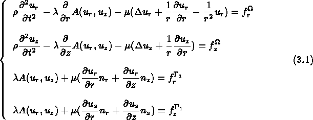

Comme on a :
le système général (i.e. le modèle 3D) s'écrit dans le cas isotrope :
avec
et où , désignent les composantes de la normale à frontière déduite par axisymétrie de . De plus, les conditions limites sont : et sur frontière déduite de par axisymétrie.
