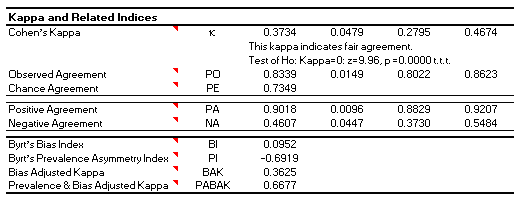

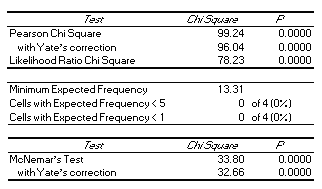

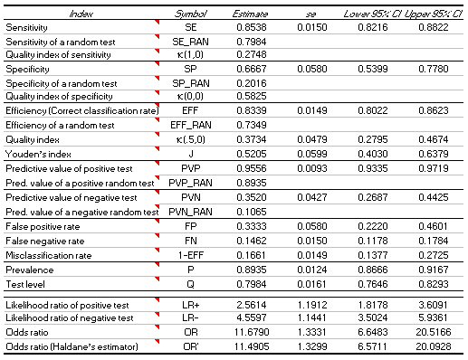

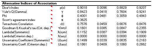

DAG_Stat est un acronyme pour « Diagnostic and AGreement Statistics ». Cette feuille Excel, créée par Andrew Mackinnon, fournit une large gamme d’indices et tests statistiques calculables sur tout tableau (2,2) de fréquences. Les indices sont clairement définis, la plupart avec leurs intervalles de confiance ; les formules sont visibles ; les références sont précises.
Prenons pour exemple le tableau :
Résultat du test
Positif
Négatif
Positif
473
81
Négatif
22
44
Voici un aperçu des résultats obtenus avec ces données :
