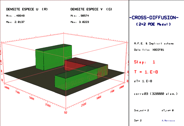

SOLUTION INITIALE 2 : u et v =1 sauf dans les régions:
v=2 dans [0.1, 0.8]x[0.1, 0.25]
u=0.5 dans [0.1, 0.8]x[0.1, 0.25]
u=2 dans [0.6, 0.8]x[0.1, 0.6]
v=3 dans [0.4, 0.9]x[0.75, 0.9]
Ce qui donne Int. u = 1.0625 et Int. v =1.255
Ex numérique en prenant d2=0.001 pendant 3000 itérations en temps (pas de temps initial 0.0000001 et
augmentant progressivement jusque 0.01), puis d2=0.0001 avec dt= 0.01 pendant 800 itérations.
Step 3000 : Int.u = 1.064 u_min=0.1000 u_max=2.500
Int.v = 1.254 v_min=0.1017 v_max=2.509
Step 3800 : Int.u = 1.062 u_min=0.10783 u_max=2.2910
Int.v = 1.252 v_min=0.10806 v_max=2.2925
Evolution 2 espèces séparées (d2=0.001,
puis 0.0001 ) (fichier .gif)
> > Evolution 2 espèces ensemble (d2=0.001, puis 0.0001 ) (fichier .gif)
> > Isovaleurs (d2=0.001, puis 0.0001 ) (fichier .gif)
Pour d2=0.0001, le régime stationnaire n'est pas atteint, la solution commence a tourner par rapport
au centre, jusqu'ou?
