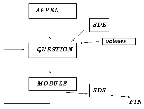

En règle générale, l'organisation des modules de tracé de la bibliothèque Modulef peut être schématisée de la manière suivante:
Figure: Organisation générale des modules de tracé
D'un point de vue pratique, effectuer une visualisation consiste à faire exécuter le préprocesseur "APPEL" (cf. dessin 1.1) qui appelle le programme "QUESTION".
Celui-ci demande de choisir le périphérique de sortie et de préciser le nom du ou des fichiers contenant la ou les Structures de Données ("SDE" dans le schéma) nécessaires ou les valeurs numériques ("valeurs" dans le schéma) à dessiner.
S'affiche alors (en mode alphanumérique) un tableau d'états ou menu général qui indique les paramètres retenus pour la visualisation, c'est-à-dire pour chaque item décrit, la façon dont il est traité ou le choix retenu pour le visualiser.
On peut alors demander immédiatement une visualisation (le module "MODULE" est activé), il s'agit de la visualisation en mode automatique.
On peut également modifier telle ou telle valeur du tableau d'états jusqu'à ce que les paramètres de visualisation désirés soient pris avant de demander la visualisation correspondante.
Un dessin étant affiché, apparaît à l'écran un menu graphique permettant certaines opérations graphiques.

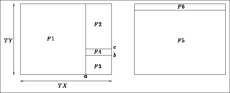

Le dessin occupe une boîte de taille TX x TY sur l'écran (figure 1.2). Ce dernier est découpé en différentes zones ou fenêtres sur lesquelles seront affichés:
La taille des fenêtres est déterminée en pourcentage de la taille de la boîte choisie qui est fonction du périphérique utilisé. Les dimensions de la boîte sont calculées automatiquement (tout l'écran est occupé) ou données par l'utilisateur (en cm.).
A chaque fenêtre (mesurée en cm.) est associé un masque. Celui-ci est lié à l'objet visualisé dessus et par suite est mesuré dans les unités de cet objet (mm., cm., ... km., etc).
