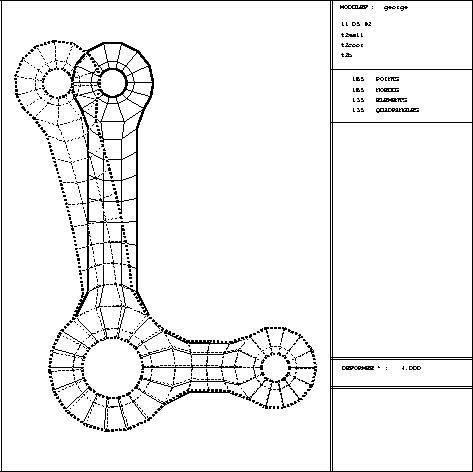

Une déformée :
On active la clé 10 et on choisit l'option 1. Il faut alors donner le nom du fichier contenant la S.D. B contenant les solutions (déplacements ou vitesses interprétées comme des déplacements). Le menu s'enrichit alors (clés en gras) et devient:
------------------------------------------------------------ | 10 | TYPE DU DESSIN | MAILLAGE ET SA DEFORMEE ------------------------------------------------------------ | 11 | NUMERO DU PERIPHERIQUE | 1 ------------------------------------------------------------ | 12 | TITRE DU DESSIN | ------------------------------------------------------------ | 20 | S.D. MAIL A DESSINER | carre.mail ------------------------------------------------------------ | 20 | S.D. COOR A DESSINER | carre.coor ------------------------------------------------------------ | 21 | S.D. B UTILISEE | carre.solu2 ------------------------------------------------------------ | 24 | CAS DE CHARGE | 1 ------------------------------------------------------------ | 27 | TABLEAU B4 SELECTIONNE | 1 ------------------------------------------------------------ | 22 | RAPPORT DE DEFORMATION | 0.1000000 ------------------------------------------------------------ | 31 | QUESTIONS SUR UNE S.D. | NON ------------------------------------------------------------ | 30 | TAILLE DU DESSIN | AUTO ------------------------------------------------------------ | 40 | TYPE DES CARACTERES | HARD ------------------------------------------------------------ | 50 | ITEMS TRACES | TRIANGULATION ------------------------------------------------------------ | 50 | ITEMS TRACES ( DEFORMEE ) | TRIANGULATION ------------------------------------------------------------ | 60 | LEGENDE | OUI ------------------------------------------------------------ | 70 | NUMERO | AUCUN ------------------------------------------------------------ | 80 | TYPE DES TRAITS (MAILLAGE)| POINTILLE ------------------------------------------------------------ | 80 | TYPE DES TRAITS (DEFORMEE)| CONTINU ------------------------------------------------------------
Pour chaque option, une valeur par défaut est proposée. Le tableau ci-dessus liste les choix automatiques retenus dans le cas du tracé des déformations. Pour obtenir un tracé, on tape 0.
A chaque item correspondent une clé (un numéro) et un état. Pour modifier l'état, il suffit de taper la clé et de donner éventuellement (cf. introduction générale) les valeurs correspondant à l'état souhaité. La liste des clés est la suivante:
CONTINU : 1 -- POINTILLE : 2 TIRETE : 3 -- MIXTE : 4 ?
Un dessin étant affiché à l'écran, on dispose, comme pour les autres modules, d'un menu graphique permettant d'effectuer les opérations (0), (1), (2), (3), (4), (5 ou M), (6), (8) et (9) déjà décrites.
Exemple :
Un exemple de dessin de maillage bidimensionnel et de sa déformée obtenu via TRMCXX est donné sur la figure 3.1. Il s'agit de l'exemple du test 2 en élasticité 2D en déformations planes décrit dans [Guide Modulef - 1]. Les déformations sont amplifiées d'un facteur 4., valeur affichée dans la fenêtre F4 du dessin.
Le dessin a été obtenu en tapant la séquence suivante:
Figure: Exemple TRMCXX 2D: maillage et déformée

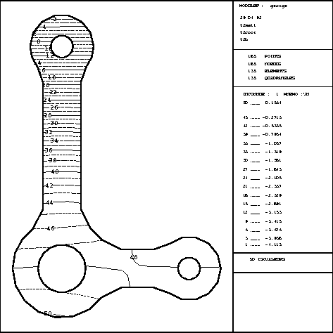

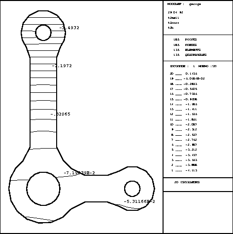

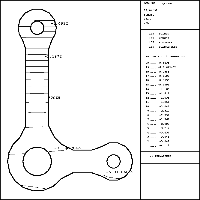

Des isovaleurs :
On active la clé 10 et on choisit l'option 2. Il faut alors donner le nom du fichier contenant la S.D. B contenant les solutions. Le menu s'enrichit (clés en gras) alors et devient:
------------------------------------------------------------ | 10 | TYPE DU DESSIN | MAILLAGE ET ISOVALEURS ------------------------------------------------------------- | 11 | NUMERO DU PERIPHERIQUE | 1 ------------------------------------------------------------- | 12 | TITRE DU DESSIN | ------------------------------------------------------------- | 20 | S.D. MAIL A DESSINER | carre.mail ------------------------------------------------------------- | 20 | S.D. COOR A DESSINER | carre.coor ------------------------------------------------------------- | 21 | S.D. B UTILISEE | carre.solu ------------------------------------------------------------- | 24 | CAS DE CHARGE | 1 ------------------------------------------------------------- | 27 | TABLEAU B4 SELECTIONNE | 1 ------------------------------------------------------------- | 32 | INCONNUE CHOISIE | 1 ------------------------------------------------------------- | 32 | MNEMONIQUE CHOISI | VN ------------------------------------------------------------- | 25 | NOMBRE D'ISOVALEURS | 20 ------------------------------------------------------------- | 26 | CHOIX DES ISOVALEURS | MIN < ** < MAX ------------------------------------------------------------- | 72 | DESSIN DES ISOVALEURS | AU TRAIT COULEUR ------------------------------------------------------------- | 45 | SPECTRE DE COULEURS | STANDARD : ROUGE -> BLEU ------------------------------------------------------------- | 46 | SENS DU SPECTRE | DIRECTE ------------------------------------------------------------- | 34 | COULEUR-VALEUR IMPOSE | NON ------------------------------------------------------------- | 71 | MARQUAGE DES ISOVALEURS | NON ------------------------------------------------------------- | 31 | QUESTIONS SUR UNE S.D. | NON ------------------------------------------------------------- | 30 | TAILLE DU DESSIN | AUTO ------------------------------------------------------------- | 40 | TYPE DES CARACTERES | HARD ------------------------------------------------------------- | 50 | ITEMS TRACES | TRIANGULATION ------------------------------------------------------------- | 60 | LEGENDE | OUI ------------------------------------------------------------- | 70 | NUMERO | AUCUN ------------------------------------------------------------- | 80 | TYPE DES TRAITS (MAILLAGE)| CONTINU ------------------------------------------------------------- | 80 | TYPE DES TRAITS (ISOVAL.) | CONTINU -------------------------------------------------------------
Pour chaque option, une valeur par défaut est proposée. Le tableau ci-dessus liste les choix automatiques retenus dans le cas du tracé des isovaleurs. Pour obtenir un tracé, on tape 0.
CHOIX DE LA REPRESENTATION -1 : TRAIT COULEUR FIXEE 0 : TRAIT COULEUR 1 : REMPLISSAGE
SPECTRES SUR MONITEUR 8 PLANS : STANDARD : ROUGE A BLEU : 1 ARC-EN-CIE: ROUGE A POURPRE : 2 THERMIQUE : NOI - ROU - JAU - BLA : 3 MAXIMUM : NOI - COULEUR - BLA : 4 NOIR ET BLANC : 5
CONTINU : 1 -- POINTILLE : 2 TIRETE : 3 -- MIXTE : 4 ?et pour les isovaleurs (dans le cas d'un tracé aux traits sans marquage) avec le même choix.
Un dessin étant affiché à l'écran, on dispose, comme pour les autres modules, d'un menu graphique permettant de :
La seule nouveauté est l'item d'interrogation sur la valeur d'une isovaleur. Il y a plusieurs moyens d'effectuer cette interrogation, un moyen correspond à la lettre tapée en cliquant sur l'isovaleur traitée:
Remarque : Quelques différences entre cette description et le résultat effectivement obtenu sont possibles en fonction du type de terminal utilisé (couleur, noir et blanc, ... ), du type de visualisation demandé (traits ou remplissage) et de la précision de la désignation des points.
Exemple
L'exemple montré sur les figures 3.2 à 3.4 correspond au dessin des isovaleurs des déplacements en X du problème test 2. Le premier dessin est fait sans marquage des isovaleurs mais en cliquant (action (S) du menu graphique) certaines isolignes de manière à faire apparaître sur l'écran la valeur correspondante tandis que le second inclut le marquage des isovaleurs (notons que d'une ligne à l'autre, le type de traits change). Le troisième dessin est réalisé sur un terminal couleur et envoyé en softcopie sur une imprimante postcript noir et blanc.
Les dessins ont été obtenus en tapant les séquences suivantes:
Figure 3.2: Exemple TRMCXX 2D: Maillage et isovaleurs
Figure: Exemple TRMCXX 2D: Isovaleurs marquées
Figure 3.4: Exemple TRMCXX 2D: Isovaleurs avec remplissage

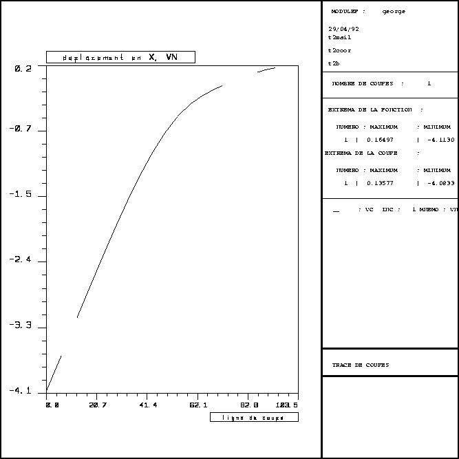

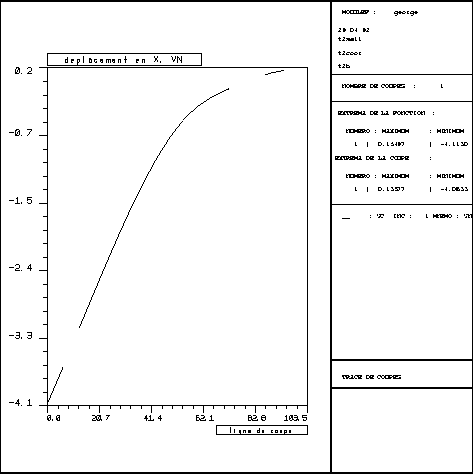

Des coupes :
On active la clé 10 et on choisit l'option 4. Il faut alors donner le nom du fichier contenant la S.D. B contenant la solution. Le menu s'enrichit alors et devient:
------------------------------------------------------------ | 10 | TYPE DU DESSIN | MAILLAGE ET COUPES D'UNE S.D. B ------------------------------------------------------------ | 11 | NUMERO DU PERIPHERIQUE | 1 ------------------------------------------------------------ | 12 | TITRE DU DESSIN | ------------------------------------------------------------ | 20 | S.D. MAIL A DESSINER | carre.mail ------------------------------------------------------------ | 20 | S.D. COOR A DESSINER | carre.coor ------------------------------------------------------------ | 21 | S.D. B UTILISEE | carre.solu ------------------------------------------------------------ | 24 | CAS DE CHARGE | 1 ------------------------------------------------------------ | 27 | TABLEAU B4 SELECTIONNE | 1 ------------------------------------------------------------ | 37 | SELECTION DE LA COUPE | AUTO ------------------------------------------------------------ | 38 | INCONNUE CHOISIE | 1 ------------------------------------------------------------ | 38 | MNEMO CHOISIE | VN ------------------------------------------------------------ | 39 | TYPE DES FONCTION(S) | VC ------------------------------------------------------------ | 31 | QUESTIONS SUR UNE S.D. | NON ------------------------------------------------------------ | 30 | TAILLE DU DESSIN | AUTO ------------------------------------------------------------ | 40 | TYPE DES CARACTERES | HARD ------------------------------------------------------------ | 50 | ITEMS TRACES | TRIANGULATION ------------------------------------------------------------ | 60 | LEGENDE | OUI ------------------------------------------------------------ | 70 | NUMERO | AUCUN ------------------------------------------------------------ | 80 | TYPE DES TRAITS (MAILLAGE)| CONTINU ------------------------------------------------------------
Pour chaque option, une valeur par défaut est proposée. Le tableau ci-dessus liste les choix automatiques retenus dans le cas du tracé des coupes. Pour obtenir un tracé, on tape 0, on obtient le tracé du maillage sur lequel on va pouvoir définir la coupe via l'item (7) du menu graphique ou via la clé 37.
1 -- VALEURS DU CHAMP : VC 2 -- DERIVEE EN X : DX 3 -- DERIVEE EN Y : DY 4 -- MODULE DU GRADIENT : GR 5 -- ALPHA * DX : ADX 6 -- ALPHA * DY : ADY 7 -- ALPHA * GRADIENT : AGROn donnera le nombre de fonctions à traiter et pour chacune son type (entre 1 (choix par défaut) et 7 ( sera à donner si le choix est 5, 6 ou 7)). Seront tracées autant de courbes que de fonctions demandées.
Un dessin (maillage seul) étant affiché à l'écran, on dispose, comme pour les autres modules, d'un menu graphique permettant d'effectuer les opérations (0), (1), (2), (3), (4), (5 ou M), (6), (8) et (9) déjà décrites. L'option (7) sert à définir la droite de coupe:
Apparaît alors sur la console la question:
VOULEZ VOUS PRECISER LES AXES (OUI-NON)
Une réponse négative déclenche le tracé automatique de la coupe.
Une réponse positive déclenche le sous-menu suivant :
------------------------------------------------------------ | 22 | ECHELLE EN X | LINEAIRE ------------------------------------------------------------ | 22 | ECHELLE EN Y | LINEAIRE ------------------------------------------------------------ | 61 | LEGENDE SUR LES AXES | NON ------------------------------------------------------------ | 62 | DEFINITION DES AXES | AUTO ------------------------------------------------------------ | 63 | COURBE(S) AVEC LEGENDE | NON ------------------------------------------------------------
qui est analogue au menu de TRACXX permettant de définir et d'habiller les axes du tracé de la coupe (il s'agit donc du tracé d'une courbe, cas expliqué en détails dans TRACXX auquel on se reportera).
Le dessin de la coupe étant obtenu, on a le menu graphique suivant:
Exemple
L'exemple de la figure 3.6 n'est autre qu'une coupe sur les déplacements en X du test 2. La droite de coupe est verticale et passe aux milieux des cercles (ce qui explique la présence de deux trous dans la coupe, voir la géométrie sur les figures ci-dessus).
Figure 3.6: Exemple TRMCXX 2D: coupe
