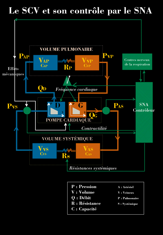

La figure ci-dessus représente schématiquement le système
cardio-respiratoire. Il s'agit, dans cette étude, de ``zoomer'' sur le
coeur (blocs D et surtout G figurant les ventricules) en
représentant son activité électromécanique par des
équations aux dérivées partielles, susceptibles de fournir
les champs de contraintes et potentiels électriques dont on extraira des
images significatives qui seront superposées aux images du coeur en
mouvement.
Les blocs autres que le coeur (volumes sanguins,
vaisseaux...) seront modélisés de la manière la plus
simple possible par un système d'ODE dans le seul but de disposer d'un
système fermé. Ce modèle ODE
est disponible dans le projet Sosso.
