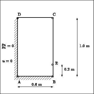

On considère le problème thermique décrit ci-dessous:
Figure 4.5: Test thermique bidimensionnel
Il n'y a pas de source interne de chaleur.
| Conditions aux limites: | |
| frontière AB | T = 100°C. |
| frontière DA | flux nul. |
| frontières BC, CD | transfert de chaleur. |
| température environnante 0°C | |
Propriétés des matériaux:
Matériau isotrope de conductivité:
On utilise l'élément fini TRIA 2P2D.
Résultat: La température est connue au point E, le sommet 23 de coordonnées (0.6 , 0.2):

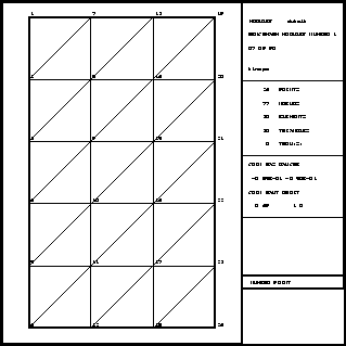

Etape 1: Maillage
| Appeler le préprocesseur: | APNOXX | |
| Bibliothèques utiles: | CONV, NOP2, NOPO, UTII, UTSD | |
| Modules utilisés: | APNOPO | ... générateur de maillages 2D |
| QUACOO | ... génération de quadrangles | |
| MODNOP | ... découpage global | |
| ADPNOP | ... ajout des noeuds | |
| GIBBS | ... renumérotation | |
| Fichier de données: | D1NOPO.D | |
| Structure de données de sortie: | T1NOPO | |

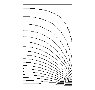

La S.D. B, contenant les valeurs des températures aux noeuds du maillage, est fournie en entier dans le fichier S1B.D de la bibliothèque TESD.
La température calculée au point E (noeud 70) vaut:
L'erreur relative est donnée par:
La suite de cette section contient l'impression partielle des structures de données de sortie (S.D.S.) obtenues aux différentes étapes. Elles peuvent être examinées en appelant le préprocesseur IMAGXX et en donnant alors le nom du fichier les contenant:
B$ imagxx ************** APPEL DE IM'SD' ************** -- NOM DU FICHIER CONTENANT LA S.D. ? T1NOPO -- FICHIER ACCES DIRECT (OUI-NON) ? N -- PARAMETRE D'IMPRESSION ? 5 -- SORTIE SUR ECRAN (OUI-NON) ? OUI
Les impressions des structures produites aux étapes 1 à 5 du test 1 sont listées ci-dessous:
IMPRESSION DE LA S.D. NOPO DE NIVEAU 3
TITRE : BENCHMARK MODULEF NUMERO 1 : \
RESOLUTION D UN PROBLEME THERMIQUE
DATE ET NOM UTILISATEUR : 05/04/91 george
TYPE DE LA STRUCTURE DE DONNEES : NOPO
NIVEAU ET NUMERO D'ETAT : 3 0
NOMBRE DE TABLEAUX ASSOCIES : 0
TABLEAU N O P 2
CARACTERISTIQUES DU MAILLAGE
DIMENSION DE L'ESPACE (NDIM ) : 2
MAXIMUM DES NUMEROS DE REFERENCE (NDSR ) : 3
MAXIMUM DES NUMEROS DE SOUS-DOMAINE (NDSD ) : 1
NOEUDS ET POINTS NE COINCIDENT PAS (NCOPNP) : 0
NOMBRE D'ELEMENTS DU MAILLAGE (NE ) : 30
NOMBRE DE TRIANGLES (NTRI ) : 30
NOMBRE D'ELEMENTS FRONTALIERS (NEF ) : 24
NOMBRE DE NOEUDS (NOE ) : 77
NOMBRE DE NOEUDS PAR SEGMENT (HORS EXTREMITES) : 1
NOMBRE DE POINTS (NP ) : 24
TYPE DES VALEURS DES COORDONNEES (NTYCOO) : REEL1MOT
DIFFERENCE MAX + 1 ENTRE 2 NOEUDS D'UN ELEMENT : 17
NOMBRE D'ELEMENTS GROSSIERS (NBEGM ) : 0
NOMBRE DE MOTS DU TABLEAU NOP5 (LNOP5 ) : 558

Le dessin des isothermes est obtenu en utilisant le préprocesseur TRMCXX:
| Appeler le préprocesseur: | TRMCXX |
| Donner les structures de données d'entrée: | T1MAIL |
| T1COOR | |
| T1B |
Figure: Les isothermes (dessin dû à TRMCXX)
