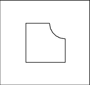

Calculer la température pour un domaine bidimensionnel.
Figure: Le problème thermique bidimensionnel

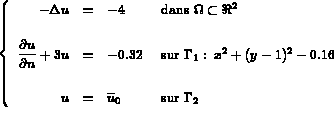

Trouver u(x) tel que:
avec
Ce problème admet une solution exacte:

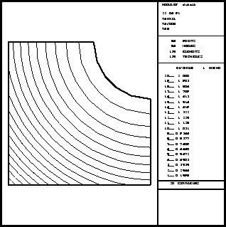

La S.D. B, contenant la température et ses dérivées par rapport à x et y en tout noeud du maillage, est dans le fichier S4B.D de la bibliothèque TESD.
La suite de cette section donne l'impression totale ou partielle des diverses S.D. intervenant dans les différents programmes.

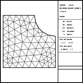

TABLEAU N O P 4
COORDONNEES DES POINTS
| POINT | X | Y | | POINT | X | Y |
| 1 | -1.00000 | 1.00000 | | 2 | -.880000 | 1.00000 |
| 3 | -.760000 | 1.00000 | | 4 | -.927111 | 0.920056 |
| 5 | -1.00000 | 0.875000 | | 6 | -.701447 | 0.913023 |
| 7 | -.640000 | 1.00000 | | 8 | -1.00000 | 0.750000 |
| 9 | -.808490 | 0.872889 | | 10 | -.906893 | 0.796814 |
TABLEAU N O P 5
DESCRIPTIF DES ELEMENTS
| ELEMENT : 1 | TRIANGLE | S-D : 1 | NOMBRE DE MOTS ASSOCIES : 0
NOMBRE DE NOEUDS : 3 : 79 76 75
| ELEMENT : 2 | TRIANGLE | S-D : 1 | NOMBRE DE MOTS ASSOCIES : 4
NOMBRE DE NOEUDS : 3 : 79 75 78
REFERENCE DES SOMMETS : 0 0 2
| ELEMENT : 3 | TRIANGLE | S-D : 1 | NOMBRE DE MOTS ASSOCIES : 0
NOMBRE DE NOEUDS : 3 : 11 12 6

Le dessin des isothermes est produit par le préprocesseur TRMCXX:
| Appeler le préprocesseur: | TRMCXX |
| Structures de données: | T4MAIL |
| T4COOR | |
| T4B |
Figure: Isothermes (dessin dû à TRMCXX)
