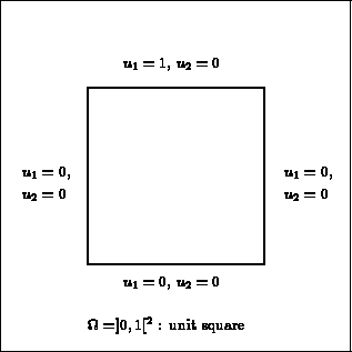

Figure: Cavité carrée avec paroi mobile
Le domaine est un carré unité avec comme conditions frontières, sur la frontière
et sur le reste de la frontière

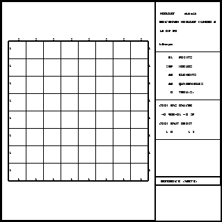

Le maillage est composé des 64 quadrangles réguliers de la figure 5.10.
Figure: Maillage suggéré

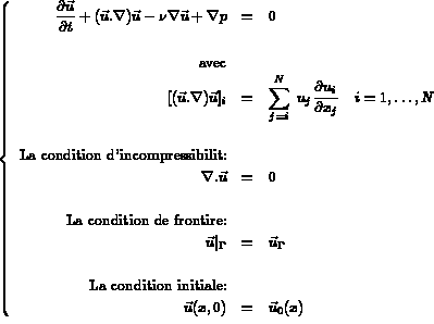

Le problème
Soit un domaine de (N = 2 ici) de frontière , alors le comportement du fluide visqueux est, dans , décrit par les équations de Navier Stokes:
où
est la vitesse ,
est la pression,
est la vitesse sur la frontière,
est la viscosité cinématique du fluide,
avec
le nombre de Reynold, et
la vitesse caractéristique et la longueur,
est la vitesse initiale.

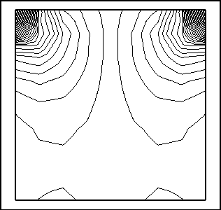

La solution aux itérations 20, 40, et enfin au temps 7.05 s. (itération 47) est:
Erreur Itération N° 20 Itération N° 40 Itération N° 47
Relative Temps = 3 sec Temps = 6 sec Temps = 7.05 sec
L¹
L²
L
La matrice occupe 933 mots.

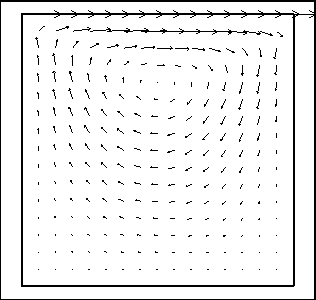

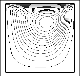

Résultats
Les 3 S.D. B, itération 47, sont dans la bibliothèque TESD, dans les fichiers:
S6VITE.D
pour la vitesse
S6PRES.D
pour la pression P1
S6PRQ2.D
pour la pression Q2

  1. Dessin des vitesses
    Les vitesses Q2 sont dans le fichier T6VITE. Le tracé de la distribution des vitesses est obtenu en utilisant le préprocesseur TRMCXX [Guide Modulef - 6] (figure 5.11). Avant d'exécuter TRMCXX, il est nécessaire de construire les structures de données MAIL et COOR associées à la structure de données NOPO du maillage Q2.
    Etape 1:
    Appeler le préprocesseur: COMAXX
    Fichier de données: D6COMA ... de la bibliothèque TESD
    Structures de données de sortie: T6MAIL
    T6COOR
    Etape 2:
    Appeler le préprocesseur: TRMCXX
    Structures de données d'entrée: T6MAIL
    T6COOR
    T6VITE
    Figure: Vitesses (tracé dû à TRMCXX)
  2. Dessin des lignes d'isopressions
    La pression Q2 est dans le fichier T6PRQ2. Le dessin des isopressions est obtenu en utilisant le préprocesseur TRMCXX [Guide Modulef - 6] (figure 5.12). Comme ci-dessus, les structures de données MAIL et COOR sont nécessaires en entrée du préprocesseur TRMCXX.
    T6COOR
    T6PRQ2
    Figure: Isopressions (tracé dû à TRMCXX)
  3. Dessin des lignes d'isovitesses
    Les isovitesses sont calculées à partir des vitesses en résolvant le système:
    où
    est le champ des vitesses,
    est la vitesse, et
    est la tangente.
    Remarque: Dans le cas où sur une portion de la frontière, on doit imposer que sur et la condition de Neumann précédente sur le reste de la frontière.
    Un système mieux conditionné est obtenu qui admet une solution unique. Le système est résolu par les mêmes préprocesseurs que ceux d'un problème thermique avec l'élément QUAD 2Q2D:
    Etape 1: Interpolation [Guide Modulef - 4]
    Elément fini: QUAD 2Q2D
    Fichier de données: D6COMA.D ... de la bibliothèque TESD
    T6COOR
    Etape 2: Description des données [Guide Modulef - 4]
    Appeler le préprocesseur: FOMIXX
    Fichier de données: D6FOMI.D ... de la bibliothèque TESD
    Structures de données de sortie: T6FORC
    T6MILI
    Etape 3: Calcul des tableaux élémentaires [Guide Modulef - 4]
    Exécuter le programme: D6CAXX ... de la bibliothèque TEST
    T6COOR
    T6MILI
    T6FORC
    T6VITE
    Structure de données de sortie: T6TAE
    Etape 4: Description des conditions de frontière [Guide Modulef - 4]
    Appeler le préprocesseur: COBDXX
    Fichier de données: D6BDCL.D ... de la bibliothèque TESD
    Structure de données de sortie: T6BDCL
    Etape 5: Solution [Guide Modulef - 5]
    Appeler le préprocesseur: CHOLXX
    Fichier de données: D6B.D ... de la bibliothèque TESD
    Le tracé des isovitesses est obtenu via le préprocesseur TRMCXX:
    T6COOR
    T6B
Figure 5.13: Isovitesses
