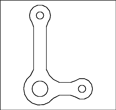

Calculer les déplacements et la distribution des contraintes dans le levier, montré sur la figure 4.8, qui est soumis à une force ponctuelle.
Figure 4.8: Le levier

On se place dans un système d'unités où les valeurs physiques sont définies par:
l = 12.0
= 10.0 = 3.5
= 15.5 = 7.5
= 7.5 = 3.5
= 40.0 = 70.0
et, Le module de Young E =
Le coefficient de Poisson = 0.3
La force ponctuelle P = 100.0

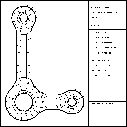

Etape 1: Maillage
Appeler le préprocesseur: APNOXX
Modules utilisés: APNOPO ... mailleur 2D [Guide Modulef - 3]
QUACOO ... maillage en quadrangles
RECOLC ... recollement de maillages
Bibliothèques: CONV, NOPO, NOP2, UTII, UTSD
Fichier de données: D2NOPO.D
Structure de données de sortie: T2NOPO
REMARQUE: Le fichier D2NOPO.D a été créé automatiquement par EMC2
[4][Guide Modulef - 3].

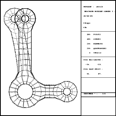

Etape 7: Calcul des contraintes [90]
Appeler le préprocesseur: STREXX
Fichier de données: rien
Structure de données de sortie: T2TAES
Un exemple de réponses aux questions posés par le programme STREXX se trouve dans le fichier TEST.HELP de la bibliothèque TESD.

Résultats
La S.D. B, contenant les déplacements des noeuds du maillage, est dans le fichier S2B.D de la bibliothèque TESD. La S.D. TAE, créée par STREXX, contenant les contraintes, est dans le fichier S2TAES.D de cette même bibliothèque.

4.3.6 Post-traitement
Le dessin de l'état déformé du domaine est produit par le préprocesseur TRNOXX:
Appeler le préprocesseur: TRNOXX
Les structures de données: T12NOPO
T2B
Figure: Maillage avec déformations. (Dessin dû à TRNOXX)
