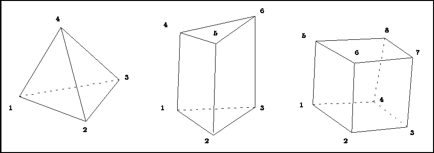

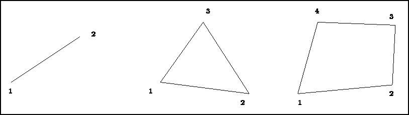

Chaque élément est défini, le premier sommet étant choisi, par :
Figure 1.4: Segment, triangle et quadrangle
Figure: Tétraèdre, pentaèdre et hexaèdre
Toute face, vue de l'extérieur, est dans le sens direct :
Toute face, vue de l'extérieur, est dans le sens direct.
