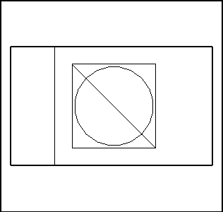

Figure: Le domaine à considérer
Le domaine à traiter est celui de la figure 5.1. L'analyse de la géométrie
et la présence de plusieurs matériaux nous amènent à définir quatre parties primales:
- i
- le bouclier (partie 4.4 du dessin) : sa forme quadrilatérale nous pousse à
utiliser le mailleur QUACOO, i.e. la méthode algébrique produisant des éléments
de nature quadrangulaire construits à partir de la donnée du contour de la partie considérée;
donnée formée de 4 côtés (du point de vue topologique);
- ii
- la zone d'air (partie 4.3 du dessin) : il s'agit d'un quadrilatère percé
par un carré; ceci implique que la frontière de cette partie possède 2 composantes, par suite,
nous utiliserons le mailleur TRIHER, i.e. la méthode de Voronoï produisant des éléments
de nature triangulaire construits à partir de la donnée du contour de cette partie;
donnée formée par l'union des lignes la constituant;
- iii
- le demi conducteur (partie 4.2 du dessin) : vu sa forme,
nous utiliserons, une nouvelle fois, le mailleur TRIHER (méthode de Voronoï) qui
utilise comme données le contour de la partie (i.e l'union des lignes la constituant);
- iv
- le demi circuit de refroidissement (partie 4.1 du dessin) : vu sa forme,
nous utiliserons encore le mailleur TRIHER.
Le recollement des maillages de 4.1 et de 4.2 (module RECOLC) permettra d'obtenir
le maillage du demi carré correspondant. Par symétrie (module MODNOP), nous obtiendrons
le maillage de la partie symétrique de ce demi carré; par recollement avec le maillage
précédent (module RECOLC), le maillage complet du circuit de refroidissement et de son
conducteur sera construit.
Il reste à recoller (module RECOLC) ce maillage avec celui de la zone d'air puis à
recoller ce résultat avec le maillage du bouclier; enfin le résultat final sera écrit sur
fichier (module SAUVER).
