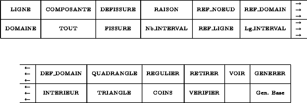

Cette application est dirigée par le menu de l'application (figure 1.26) en haut de l'écran et le menu de désignation (figure 1.19) en bas de l'écran. Elle permet de définir:
De plus à ce niveau nous pouvons interfacer le mailleur APNOPO en remplissant un fichier de données pour le préprocesseur APNOXX (voir secapnopo).
Figure: Menu de l'application PREP_MESH

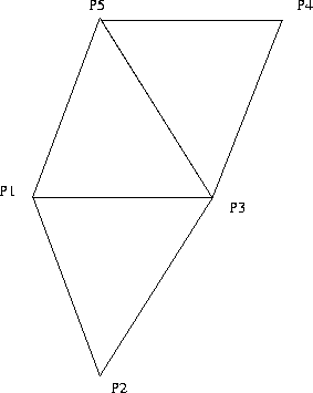

A l'entrée dans cette application, le programme calcule automatiquement toutes les composantes connexes intérieures et extérieures du dessin (exemple figure 1.27). Les composantes connexes intérieures étant dans le sens positif, les extérieures dans le sens négatif.
Figure 1.27: Exemples de composantes
On obtient automatiquement les composantes connexes suivantes:
P5,P3,P4 >0 P1,P3,P5 >0 P1,P2,P3 >0 P1,P5,P4,P3,P2 <0
