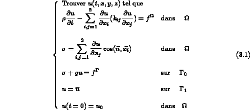

Le problème de la thermique tridimensionnelle
Soit la région de occupée par la structure dans son état initial. On suppose que le milieu continu est soumis à une distribution de puissance volumique de densité et à l'action d'un flux de densité s'exerçant sur la partie de la frontière . On suppose de plus qu'une partie de cette frontière est à une température imposée et que .
Le problème est de déterminer le champ des températures u en tout point M de ainsi que le champ des flux de température à tout instant t à partir de la configuration initiale donnée .
Modélisation en E.D.P.
La formulation de ce problème en équations aux dérivées partielles (E.D.P.) est donnée ci-dessous :

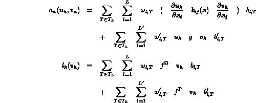

en pratique une formule de quadrature  est nécessaire. Alors, 3.2 est remplacée par :
où () respectivement () désigne la formule d'intégration numérique sur T et .

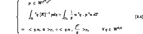

Formulation duale
L'inconnue primordiale n'est plus la température mais le gradient de chaleur.
Soient
On recherche (p=grad u) tel que
Sous certaines conditions de régularité, la solution p=grad u de 3.4 est solution de 3.1 et réciproquement.

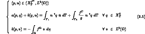

Formulation mixte
Trouver (p = grad u, u ) tel que
où
et a(.,.) et b(.,.) sont des formes bilinéaires définies respectivement dans et par
Sous certaines conditions de régularité, la solution (p, u) de 3.5 est solution de 3.1 et réciproquement.
Exemples : TETR M3T1, TRIA MT10, QUAD MQ10, TRIA MT21, QUAD MQ21, HEXA M3H1

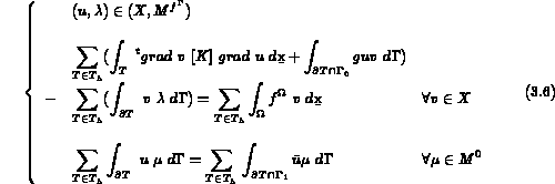

Formulation hybride primale
Soient
Trouver tels que
Sous certaines conditions de régularité, la solution de 3.6 est solution de 3.1 et réciproquement.

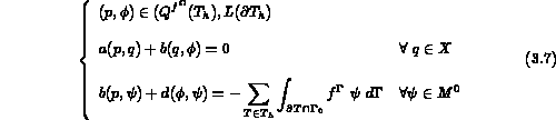

Formulation hybride duale
Soient
Trouver tel que :
Sous certaines conditions de régularité, la solution de 3.7 est solution de 3.1 et réciproquement.
Exemples : TRI2 THD2

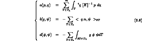

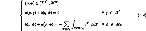

Formulation équilibre
Soient
Trouver vérifiant :
où a(.,.), b(.,.) et d(.,.) sont définies dans 3.8
Sous certaines conditions de régularité, la solution de 3.9 est solution de 3.1 et réciproquement.

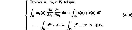

Dans tout ce qui suit, on considère le cas d'une formulation en température, sans tenir compte des effets des déformations d'origine élastique initiales. L'indice h est ignoré.
Le problème à résoudre s'écrit donc :
Soient , , ..., les polynômes de base. On note
Alors,
avec la restriction à T de { u }, valeurs de la fonction u aux noeuds de l'élément T.

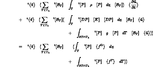

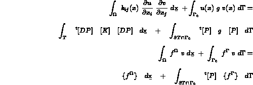

Ensuite, on note
De même, on exprime en fonction de [ D P] et de par
Avec pour matrice de conductivité (donnée sous sa forme générale):
Avec ces notations on peut écrire
Pour chaque élément, on appelle :
Le système global
Pour obtenir le système à résoudre, il suffit de construire les matrices et seconds membres globaux qui s'écrivent, en notant le vecteur des degrés de liberté, regroupés noeuds par noeuds, comme:
Trouver vérifiant sur
pour tout tel que v= 0 sur
avec la matrice permettant de passer de la numérotation locale à la numérotation globale i.e. . L'opération correspondante représente la phase d'assemblage; elle s'écrit, dans le cas de la matrice de rigidité par exemple, comme:
