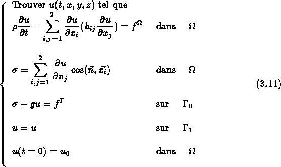

Dans le cas bidimensionnel, le problème général tel qu'il
a été exposé à la section 2 se simplifie.
La modélisation en E.D.P. s'écrit comme:
avec les mêmes notations que pour la dimension 3 (cf paragraphe 3.1.1).

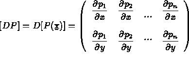

De même, on exprime en fonction de
[ D P] et de
par
