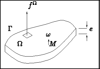

Figure: Présentation du problème
Dans le cas où une dimension du domaine est
petite par rapport aux 2 autres, si le
matériau est homogène isotrope et si les efforts
appliqués sont normaux au plan définissant la
petite dimension et suffisamment faibles pour que
l'hypothèse des petites perturbations soit valide,
alors, le modèle tridimensionnel général, par

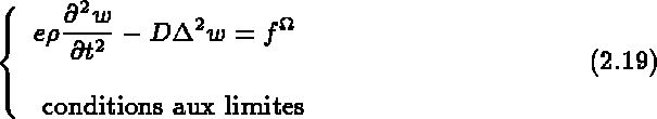

intégration sur l'épaisseur, donne un modèle bidimensionnel qui approche bien le problème. Dans le cas où la
surface moyenne est plane( Dans le cas inverse, on trouve les modèles de coques, voir plus bas.),
ce modèle est celui des plaques dans lequel on calcule w la flèche de la plaque

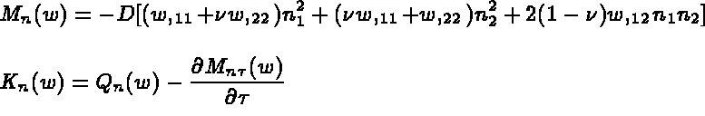

qui satisfait, en suivant le modèle de Kirchhoff, à l'E.D.P. suivante:
avec
où l'on note . Par ailleurs,
Dans le cas transitoire, on ajoute la condition initiale portant sur w et sur , c'est-à-dire les deux valeurs au temps initial.

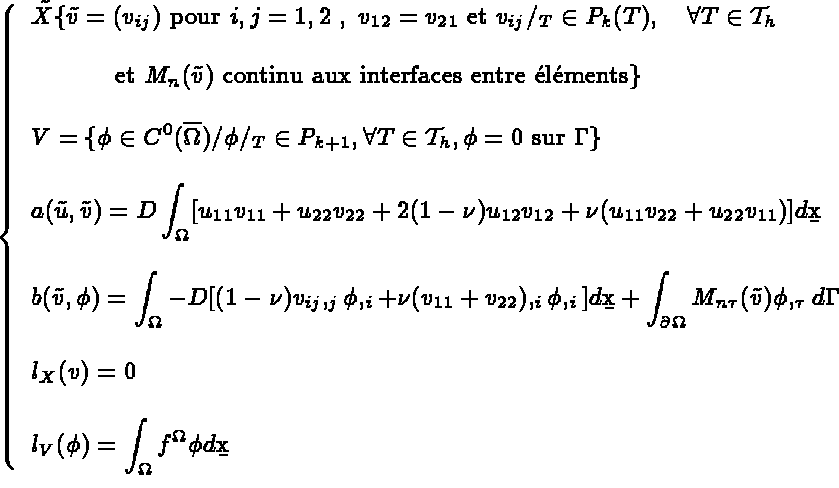

Formulation en déplacement
Dans le cas d'une plaque encastrée (cas ci-dessus), une formulation possible est la suivante:
Trouver, à chaque instant t, la flèche w dans l'espace
solution de :

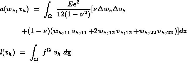

ou après discrétisation
trouver, à chaque instant t, la flèche dans l'espace
avec :

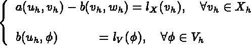

L'idée est d'introduire une deuxième inconnue u liée à w par des relations différentes (ce qui donne différentes méthodes) et à découper le problème sous la forme :
Trouver, à chaque instant t, le couple (u,w) dans l'espace
solution de
avec des choix différents pour les espaces et les opérateurs
Par cette méthode on obtient une solution telle que
et
Pour la valeur k=0 , l'expression b(.,.) se simplifie en

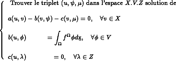

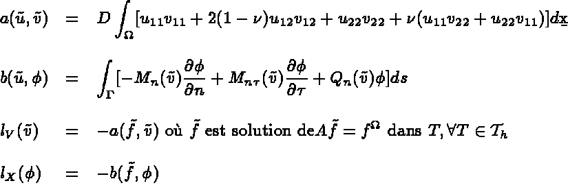

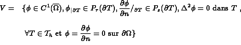

On introduit l'espace:
On résout ce système (c'est l'exemple de l'élément TRIA HHJ1).
Pour chaque entier m>0,r>2,s>0 on définit:
avec
et le choix
