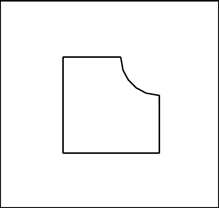

La figure D.1 représente le domaine d'étude du problème.
Figure: Le problème thermique bidimensionnel

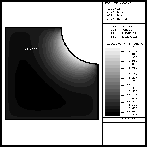

Figure D.2: Visualisation des isovaleurs
