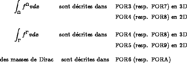

La structure des S.D. MILI et FORC est identique. Le tableau 3.1 illustre le remplissage des tableaux contenus dans ces structures de données en fonction des entités géométriques que décrivent les données physiques. Pour plus de détails sur ces deux S.D. vous pouvez consulter le [Guide Modulef - 2].
Option Option 1 Option 2
(par numéros de référence) (par élément)
Structure de Données FORC MILI FORC MILI
FOR3 MIL3 FOR7 MIL7
FOR4 MIL4 FOR8 MIL8
FOR5 MIL5 FOR9 MIL9
FOR6 MIL6 FORA MILA

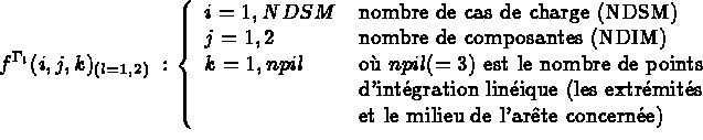

où , , , sont des tableaux qui contiennent respectivement des données qui caractérisent un volume, une surface, une ligne ou un point.
Table 3.1: Remplissage des S.D. MILI et FORC

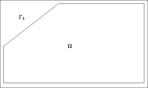

Soit à résoudre le problème thermique classique bidimensionnel suivant :
où et frontière de ; avec :
Le schéma 3.1 nous montre sur quel domaine s'effectue l'étude du problème thermique 3.1.
Figure: Domaine d'étude du problème

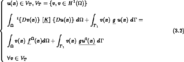

Maintenant, écrivons la formulation variationnelle en température associée au problème thermique 3.1 :
On choisit alors un élément fini : TRIA 2P1D, afin d'approcher le problème continu 3.2 par un problème discret. L'interpolation est donc de type P1 - Lagrange (cf fiche technique de l'élément). La formulation variationnelle indique que l'on calcule uniquement la matrice de rigidité et le (ou les) seconds membres élémentaires. A partir de cette remarque, une consultation de la fiche technique de l' élément indique quelles sont les données à fournir pour créer chacun des tableaux élémentaires :

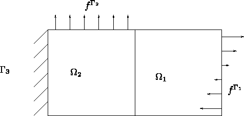

L'exemple sur lequel nous travaillons est un problème d'élasticité bidimensionnel en contraintes planes.
La figure 3.2 représente le domaine d'étude du problème. Le domaine est composé de matériaux isotropes. En annexe C, vous trouverez les fichiers de données permettant d'effectuer les étapes de maillage et d'interpolation.

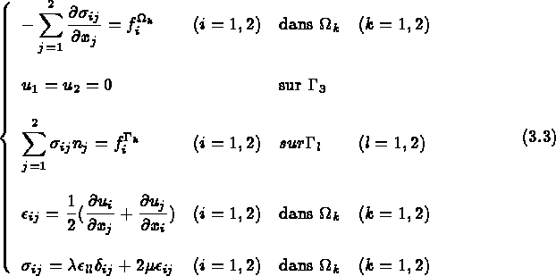

Formulation du problème :
avec
L'élément fini ELAS TRIA 2P2D est choisi pour résoudre ce problème.
LVECT est différent de 1 (plusieurs éléments sont traités simultanément). Le maillage est colorié ceci afin de ne pas avoir des éléments de même couleur dans les deux sous-domaines. Le fichier de commande permettant de réaliser le maillage est donné en annexe C.

    Avant de poursuivre la description des cartes de données, nous rappelons quel type de données sont décrites dans chacun des tableaux FOR3, FOR4, ..., FOR9, FORA ([note] ces tableaux correspondent aux tableaux du même nom contenu dans la S.D. FORC) (vous pouvez aussi consulter la figure 3.1 page gif).
    FOR3 : données volumiques par sous-domaine
    FOR4 : données surfaciques par numéro de référence (NDIM = 2)
    par sous-domaine (NDIM =3)
    FOR5 : données linéiques par numéro de référence
    FOR6 : données ponctuelles par numéro de référence
    FOR7 : données volumiques par élément
    FOR8 : données surfaciques par élément
    FOR9 : données les linéiques par élément
    FORA : données ponctuelles par élément

  L'exemple développé ci-dessous correspond au problème 3.3 qui a été décrit page gif.
Au regard de la fiche technique de l'élément fini ELAS TRIA 2P2D, les données à fournir pour créer la structure de données FORC sont :
Ces données seront décrites sous-domaine par sous-domaine. sont des données constantes, on pourra donc indifféremment stocker ces données à l'aide d'un tableau ou de sous-programmes ; par contre dépend de x,y donc cette force ne pourra pas être décrite à l'aide d'un tableau. Nous allons décrire les données de trois manières différentes :
