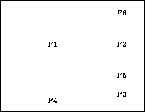

La présentation de l'écran est montrée sur la figure 2.14, il comprend plusieurs fenêtres:
Figure: Organisation des fenêtres du module REFEXX

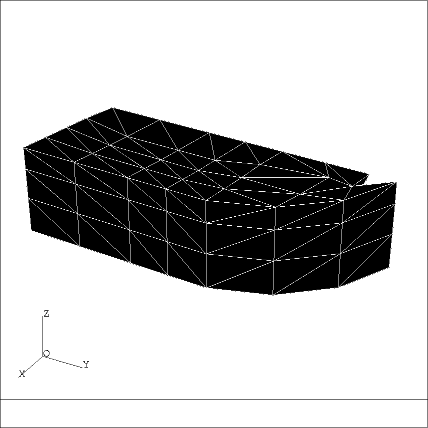

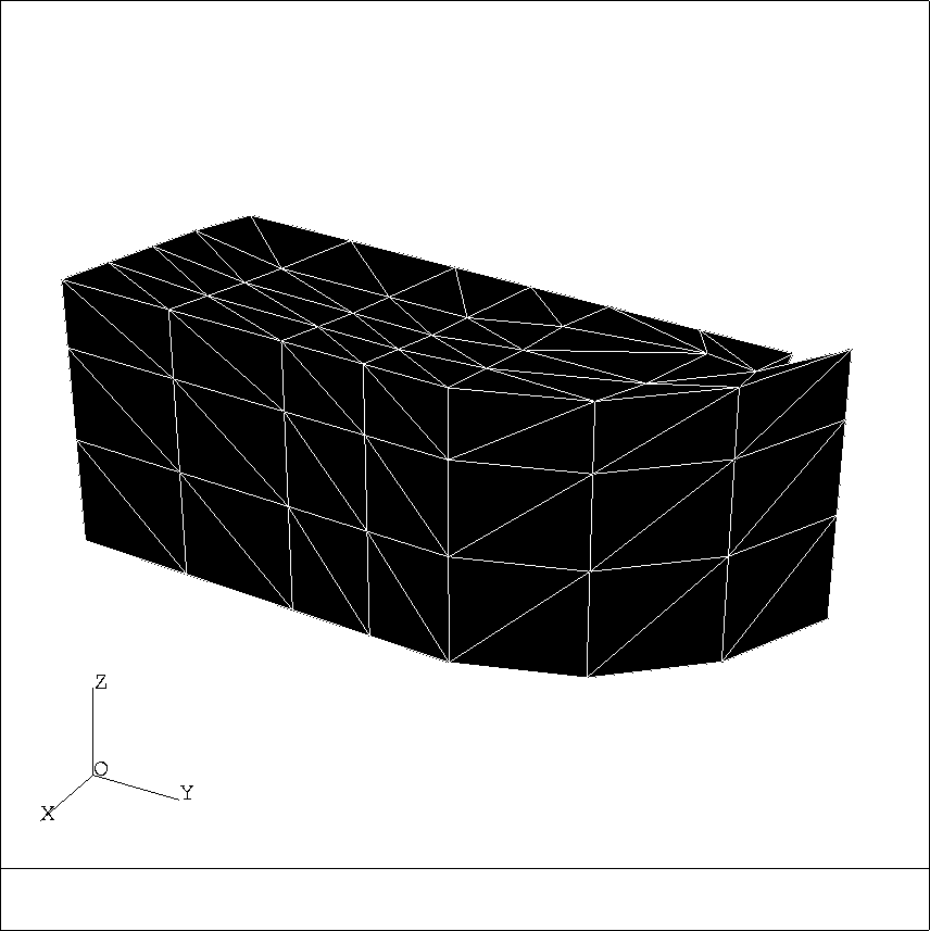

Les dessins présentés (figure 2.15 à 2.20) ont été obtenus par hardcopies:
Figure 2.15 : on lance REFEXX, on tape -1 (choix du terminal), on donne le nom du fichier, on tape le mot-clé RAF pour voir le dessin, on tape le mot-clé HARD.
Figure 2.16 : on lance REFEXX, on tape -1 puis on donne le nom du fichier, on passe dans le menu "MODIFIER LA VISU" où on éteint les items "REMPLISSAGE" "FACE" et "ARETES COPLANAIRES", on tape RAF puis le mot-clé HARD.
Figure 2.17 : on lance REFEXX, on tape -1 et on donne le nom du fichier, on passe dans le menu "MODIFIER LA VISU" où on éteint les items "REMPLISSAGE" " FACE" et "ARETES COPLANAIRES", on tape RAF puis on tape le mot-clé HARD.
Figure 2.18 : on lance REFEXX, on tape -1 et on donne le nom du fichier, on passe dans le menu "MODIFIER LA VISU" où on choisit "COUPER", dans ce sous-menu on clique les items "COUPE OPAQUE" puis "POINT ECRAN", on désigne trois points sur l'objet et on clique l'item "EXECUTION", on tape enfin le mot-clé HARD.
Figure 2.19 : on lance REFEXX, on tape -1 et on donne le nom du fichier, on passe dans le menu "MODIFIER LA VISU" où on éteint les items "REMPLISSAGE" "FACE" et "ARETES COPLANAIRES", on clique alors "NUMERO", dans ce sous menu on clique "NOEUDS" puis on clique l'item "EXECUTION", on tape enfin le mot-clé HARD.
Figure 2.20 : on lance REFEXX, on tape -1 et on donne le nom du fichier, on passe dans le menu "MODIFIER LA VISU" où on choisit "COUPER", dans ce sous-menu on clique les items "COUPE OPAQUE" puis "POINT ECRAN", on désigne trois points sur l'objet et on clique l'item "EXECUTION". On revient dans le menu "MODULEF" et on choisit "VERIF DU MAILLAGE". On définit la zone d'affichage du ou des éléments à examiner en choisissant "DEFINIR LA LOUPE" puis en cliquant deux points sur l'écran, une petite fenêtre apparaît. On clique sur un élément dans le plan de coupe, il se dessine dans la fenêtre. En cliquant "ANIMATION LENTE", par exemple, le tétraèdre présent s'anime, on peut alors l'observer puis passer à un autre élément. On tape enfin le mot-clé HARD.
Les dessins des figures 2.21 et 2.22 résultent d'une softcopie.
