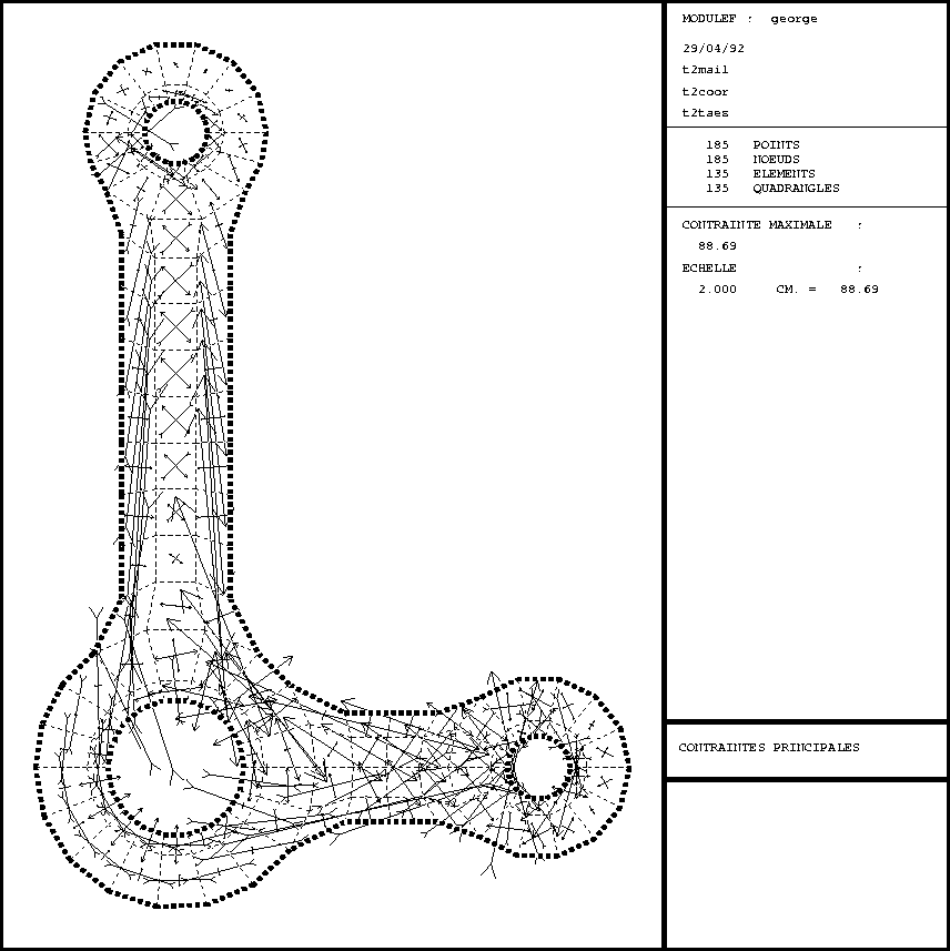

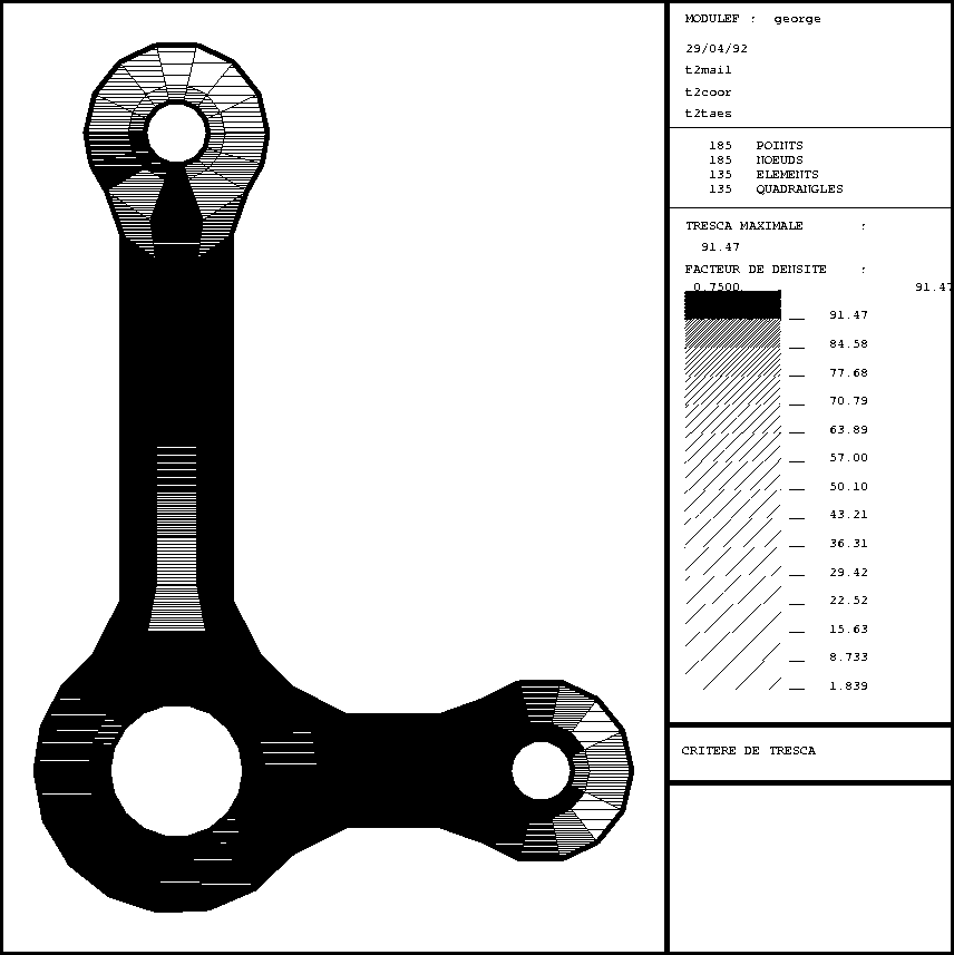

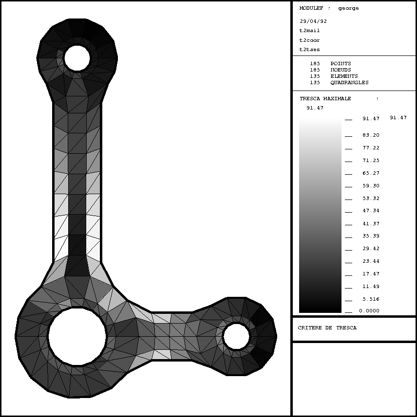

Deux exemples de dessins de maillage bidimensionnel et de leurs contraintes obtenus via TRSTXX sont donnés sur les figures 3.7 à 3.9. Il s'agit de l'exemple du test 2 en élasticité 2D en déformations planes décrit dans [Guide Modulef - 1].
Les dessins ont été obtenus en tapant les séquences suivantes:
Figure 3.7: Exemple TRSTXX 2D: maillage et contraintes principales
Figure: Exemple TRSTXX 2D: maillage et contraintes (critère de Tresca)
Figure: Exemple TRSTXX 2D: contraintes (critère de Tresca) en remplissage
