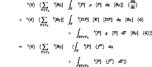

Pour obtenir le système à résoudre, il suffit de construire les matrices et seconds
membres globaux qui s'écrivent, en notant le vecteur des
degrés de liberté, regroupés noeuds par noeuds, comme:
Trouver vérifiant
sur
pour tout tel que v= 0 sur
avec la matrice permettant de passer de la numérotation locale à la numérotation
globale i.e.
. L'opération
correspondante représente la phase d'assemblage; elle s'écrit, dans le cas de
la matrice de rigidité par exemple, comme:
