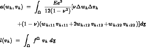

Dans le cas d'une plaque encastrée (cas ci-dessus), une formulation possible est la suivante:
Trouver, à chaque instant t, la flèche w dans l'espace
solution de :
ou après discrétisation trouver, à chaque instant t, la flèche dans l'espace
où, après discrétisation, de
avec :

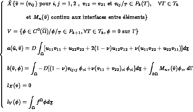

La formulation mixte de type Hellan-Hermann-Johnson
correspond aux choix suivants :
Par cette méthode on obtient une solution telle que et .
Pour la valeur k=0 , l'expression b(.,.) se simplifie en

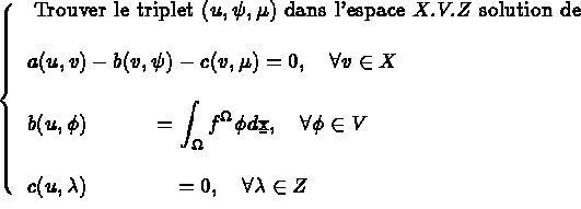

et par introduction de multiplicateurs de Lagrange, il n'est pas nécessaire d'imposer la continuité des moments aux interfaces.
On introduit l'espace:
et la forme bilinéaire c(.,.) définie par:
où
le problème se réécrit sous la forme:
On résout ce système (c'est l'exemple de l'élément TRIA HHJ1).

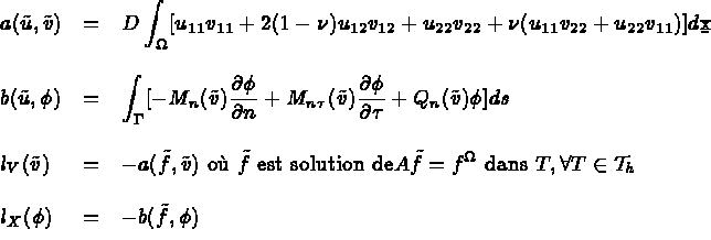

Une formulation hybride duale

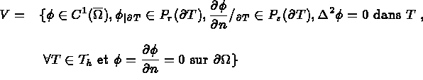

Pour chaque entier m>0,r>2,s>0 on définit:
avec
et le choix
permet d'obtenir une solution qui pour le choix r=3,s=m=1, c'est-à-dire l'élément TRIA H31D, est telle que dans T et aux interfaces entre éléments.
