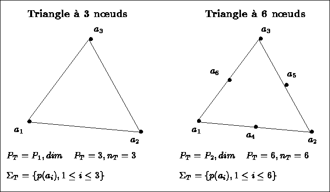

Figure: Deux exemples d'élément fini
Prenant l'exemple du triangle à 3 noeuds correspondant à l'interpolation de Lagrange de degré 1 (cf figure 2.1) on a :
: les polynômes de degré inférieur ou égal à 1
en x et y,
et,
avec
(coordonnées barycentriques).
à 2 en x et y,
et,
