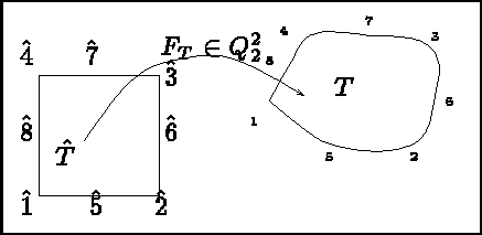

DESCRIPTION DE L'ELEMENT
- Dimension de l'espace : 2, élément bidimensionnel
- Inconnues : u, la température
- Formulation variationnelle : en 'température'
- Numéro de code : 100 008
- numéro de code géométrique : 4 (quadrangle)
- Interpolation : Q2-Lagrange isoparamétrique
- Nombre de points : 8
- Nombre de types de points : 1
- Les points sont définis par leurs seules coordonnées : NCACAR=0
- Nombre de noeuds : 8
- Nombre de types de noeuds : 1
- Type des noeuds : les sommets et les milieux des arêtes, 1 d.l.
par noeud, 'VN' pour u
- Points et noeuds coïncident partout : NCOPNP=1
- Fichier POBA : nécessaire
- Blocage (S.D. BDCL) : u(noeud) = valeur
- Sous-programmes utilisateurs : oui
Figure: Elément QUAD 2Q2C
