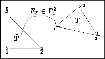

DESCRIPTION DE L'ELEMENT
- Dimension de l'espace : 2, élément axisymétrique
- Inconnues : u, la température
- Formulation variationnelle : en 'température'
- Numéro de code : 100 050
- numéro de code géométrique : 3 (triangle)
- Interpolation : P3-Hermite
- Nombre de points : 3
- Nombre de types de points : 1
- Les points sont définis par leurs seules coordonnées : NCACAR=0
- Nombre de noeuds : 3
- Nombre de types de noeuds : 1
- Type des noeuds : les sommets, 3 d.l. par noeud, 'VN','DX' et 'DY'
pour u
- Points et noeuds coïncident partout : NCOPNP=1
- Fichier POBA : non nécessaire
- Blocage (S.D. BDCL) : u et
La dérivée
tangentielle.) = valeur(noeud)
- Sous-programmes utilisateurs : oui
Figure: Elément TRIA AP3D
Coordonnées sur l'élément de référence:
