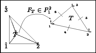

Figure: Elément TRIA CLTR
Coordonnées sur l'élément de référence:
