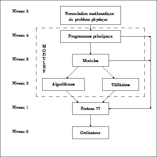

Le système MODULEF, comme illustré ci-dessous, consiste en entités logiques ordonnées suivant une hiérarchie telle que les bas niveaux ne référencent jamais les niveaux plus haut. De plus, chacune de ces entités abstraites est composée d'opérateurs et utilise des structures de données de manière transparente.
Figure 2.1: L'environnement MODULEF
Le schéma montre que l'environnement MODULEF comprend trois niveaux qui correspondent à trois niveaux d'utilisation du code :
