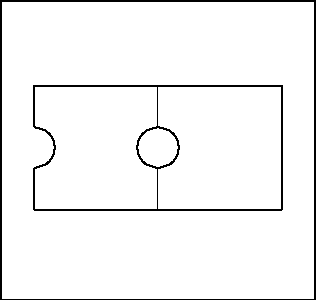

Sur la figure 3.1, le corps est fixé sur la frontière AF, et chargé le long de la frontière CD. Il comprend deux matériaux, un trou circulaire et un demi-trou.
Il y a donc deux sous-domaines:
et au moins quatre numéros de référence:
 Remarque: Les lignes AC et FD n'ont pas de numéros particuliers
 car elles ne supportent aucunes
conditions particulières.

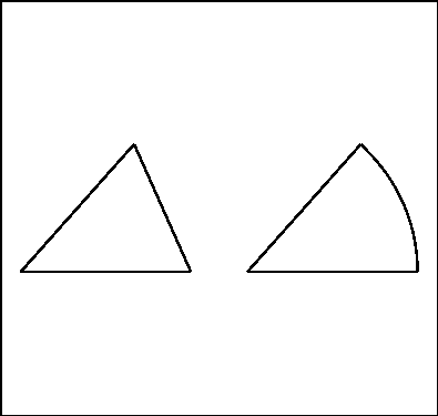

Sur la figure 3.2 on voit un triangle P2 droit et un triangle P2 courbe. Un élément droit est un élément dont les points sont les sommets. Un élément courbe est un élément dont les points sont les sommets et d'autres points non sommets. Dans le cas du triangle P2, l'élément droit est défini par 3 points alors que le courbe a 6 points, tout deux ayant 6 noeuds.
