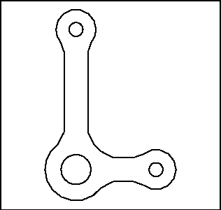

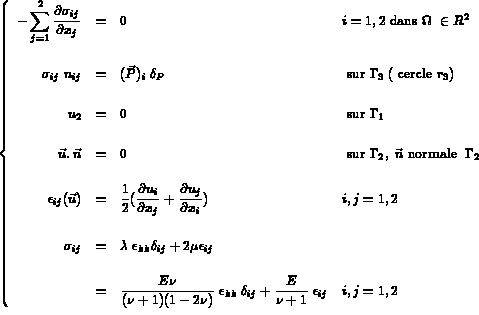

Calculer les déplacements et la distribution des contraintes dans le levier, montré sur la figure 4.8, qui est soumis à une force ponctuelle.
Contraintes:
 , de  rayon
, de  rayon  ont un déplacement nul en y.
   , de  rayon
, de  rayon  ont un déplacement radial nul.
avec
|   | = 0 | si |   | ||
| = 1 | si |   | |||
| où |  sont les coordonnées du point   |
L'élément fini utilisé est QUAD 2Q1D
On se place dans un système d'unités où les valeurs physiques sont définies par:
| l | = | 12.0 | ||||
|   | = | 10.0 |   | = | 3.5 | |
|   | = | 15.5 |   | = | 7.5 | |
|   | = | 7.5 |   | = | 3.5 | |
|   | = | 40.0 |   | = | 70.0 | |
| et, | Le module de Young | E | = |   |
| Le coefficient de Poisson |  | = | 0.3 | |
| La force ponctuelle | P | = | 100.0 |

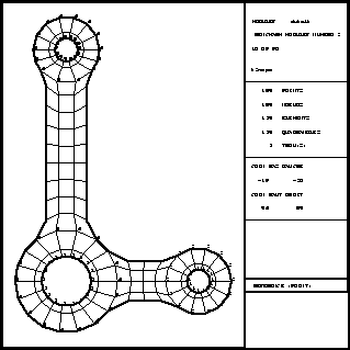

Etape 1: Maillage
| Appeler le préprocesseur: | APNOXX | |
| Modules utilisés: | APNOPO | ... mailleur 2D [Guide Modulef - 3] |
| QUACOO | ... maillage en quadrangles | |
| RECOLC | ... recollement de maillages | |
| Bibliothèques: | CONV, NOPO, NOP2, UTII, UTSD | |
| Fichier de données: | D2NOPO.D | |
| Structure de données de sortie: | T2NOPO | |

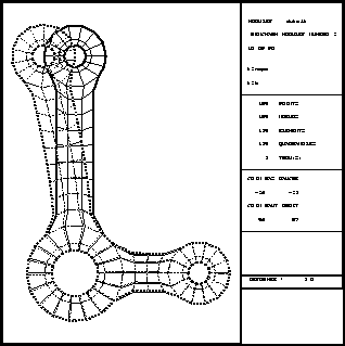

La S.D. B, contenant les déplacements des noeuds du maillage, est dans le fichier S2B.D de la bibliothèque TESD. La S.D. TAE, créée par STREXX, contenant les contraintes, est dans le fichier S2TAES.D de cette même bibliothèque.
On donne maintenant l'impression partielle ou complète des S.D. créées à chaque étape.

Le dessin de l'état déformé du domaine est produit par le préprocesseur TRNOXX:
| Appeler le préprocesseur: | TRNOXX |
| Les structures de données: | T12NOPO |
| T2B |
Figure:  Maillage avec déformations. (Dessin dû à  TRNOXX)
