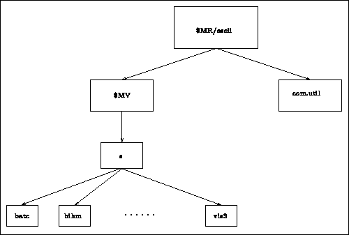

Les figures 7.1 et 7.2 nous montrent respectivement l'organisation des répertoires contenant les sources de Modulef: $MR/ascii, et la partie non portable de Modulef: $MR/$MM.
Sur la figure 7.1 batc, bihm et vis3 sont les bibliothèques contenant le source MODULEF. Le répertoire com.util contient des commandes permettant de gérer la bibliothèque MODULEF.
Figure 7.1:  Organisation du source MODULEF

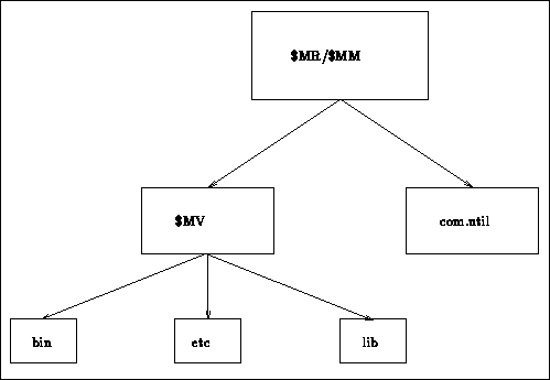

La figure 7.2 donne le contenu des répertoires comme suit :
Figure 7.2:  Organisation de la partie non-portable de MODULEF
