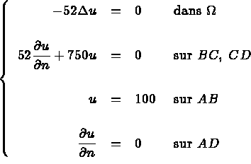

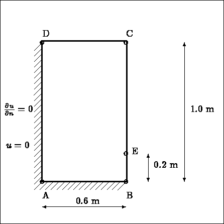

On considère le problème thermique décrit ci-dessous:
Figure 4.5:  Test thermique bidimensionnel
Il n'y a pas de source interne de chaleur.
| Conditions aux limites: | |
| frontière AB | T = 100°C. |
| frontière DA | flux nul. |
| frontières BC, CD | transfert de chaleur. |
| température environnante 0°C | |
Propriétés des matériaux:
Matériau isotrope de conductivité:
On utilise l'élément fini  TRIA 2P2D.
Résultat: La température est connue au point E, le sommet 23 de coordonnées (0.6 , 0.2):

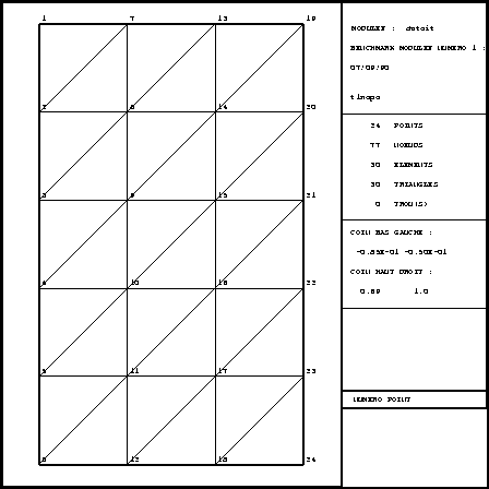

Comme déjà vu, on résout ce test en employant les diverses étapes décrites plus haut. Les fichiers de données sont fournis dans le code, par suite, il suffit d'appeler les préprocesseurs voulus en prenant l'option EXECUTION du menu principal.
Etape 1: Maillage
| Appeler le préprocesseur: | APNOXX | |
| Bibliothèques utiles: | CONV, NOP2, NOPO, UTII, UTSD | |
| Modules utilisés: | APNOPO | ... générateur de maillages 2D |
| QUACOO | ... génération de quadrangles | |
| MODNOP | ... découpage global | |
| ADPNOP | ... ajout des noeuds | |
| GIBBS | ... renumérotation | |
| Fichier de données: | D1NOPO.D | |
| Structure de données de sortie: | T1NOPO | |

La suite de cette section contient l'impression partielle des structures de données de sortie (S.D.S.) obtenues aux différentes étapes. Elles peuvent être examinées en appelant le préprocesseur IMAGXX et en donnant alors le nom du fichier les contenant:
B$ imagxx ************** APPEL DE IM'SD' ************** -- NOM DU FICHIER CONTENANT LA S.D. ? T1NOPO -- FICHIER ACCES DIRECT (OUI-NON) ? N -- PARAMETRE D'IMPRESSION ? 5 -- SORTIE SUR ECRAN (OUI-NON) ? OUI
Les impressions des structures produites aux étapes 1 à 5 du test 1 sont listées ci-dessous:
     IMPRESSION DE LA S.D. NOPO DE NIVEAU  3
 TITRE                           : BENCHMARK MODULEF NUMERO 1 : \
                                    RESOLUTION D UN PROBLEME THERMIQUE
 DATE ET NOM UTILISATEUR         : 05/04/91  george
 TYPE DE LA STRUCTURE DE DONNEES : NOPO
 NIVEAU ET NUMERO D'ETAT         :      3     0
 NOMBRE DE TABLEAUX ASSOCIES     :      0
 TABLEAU  N O P 2
  CARACTERISTIQUES DU MAILLAGE
 DIMENSION DE L'ESPACE                  (NDIM ) :      2
 MAXIMUM DES NUMEROS DE REFERENCE       (NDSR ) :      3
 MAXIMUM DES NUMEROS DE SOUS-DOMAINE    (NDSD ) :      1
 NOEUDS ET POINTS NE COINCIDENT PAS    (NCOPNP) :      0
 NOMBRE D'ELEMENTS DU MAILLAGE          (NE   ) :     30
  NOMBRE DE TRIANGLES                   (NTRI ) :     30
 NOMBRE D'ELEMENTS FRONTALIERS          (NEF  ) :     24
 NOMBRE DE NOEUDS                       (NOE  ) :     77
 NOMBRE DE NOEUDS PAR SEGMENT (HORS EXTREMITES) :      1
 NOMBRE DE POINTS                        (NP  ) :     24
 TYPE DES VALEURS DES COORDONNEES      (NTYCOO) : REEL1MOT
 DIFFERENCE MAX + 1 ENTRE 2 NOEUDS D'UN ELEMENT :     17
 NOMBRE D'ELEMENTS GROSSIERS           (NBEGM ) :      0
 NOMBRE DE MOTS DU TABLEAU NOP5        (LNOP5 ) :    558
 AXES DE REFERENCE X,Y,Z               (NTACOO) :      1
 TABLEAU  N O P 4
  COORDONNEES DES POINTS
 | POINT |     X        |     Y       |   | POINT |     X        |     Y       |
 |     1 |  0.000000    |  1.00000    |   |     2 |  0.000000    | 0.800000    |
 |     3 |  0.000000    | 0.600000    |   |     4 |  0.000000    | 0.400000    |
 |     5 |  0.000000    | 0.200000    |   |     6 |  0.000000    | 0.000000    |
 |     7 |  0.200000    |  1.00000    |   |     8 |  0.200000    | 0.800000    |
 |     9 |  0.200000    | 0.600000    |   |    10 |  0.200000    | 0.400000    |
 |    11 |  0.200000    | 0.200000    |   |    12 |  0.200000    | 0.000000    |
 |    13 |  0.400000    |  1.00000    |   |    14 |  0.400000    | 0.800000    |
 |    15 |  0.400000    | 0.600000    |   |    16 |  0.400000    | 0.400000    |
 |    17 |  0.400000    | 0.200000    |   |    18 |  0.400000    | 0.000000    |
 |    19 |  0.600000    |  1.00000    |   |    20 |  0.600000    | 0.800000    |
 |    21 |  0.600000    | 0.600000    |   |    22 |  0.600000    | 0.400000    |
 |    23 |  0.600000    | 0.200000    |   |    24 |  0.600000    | 0.000000    |
 TABLEAU  N O P 5
  DESCRIPTIF DES ELEMENTS
 | ELEMENT :      1 | TRIANGLE     | S-D :   1 | NOMBRE DE MOTS ASSOCIES :  7
 NOMBRE DE  NOEUDS :  6 :        1        5        6        2        4        3
 NOMBRE DE  POINTS :  3 :        1        2        7
  REFERENCE DES ARETES  :        3        0        2
  REFERENCE DES SOMMETS :        2        3        2
 | ELEMENT :      2 | TRIANGLE     | S-D :   1 | NOMBRE DE MOTS ASSOCIES :  4
 NOMBRE DE  NOEUDS :  6 :        6        5       11        4        7        8
 NOMBRE DE  POINTS :  3 :        7        2        8
  REFERENCE DES SOMMETS :        2        3        0
 | ELEMENT :      3 | TRIANGLE     | S-D :   1 | NOMBRE DE MOTS ASSOCIES :  7
 NOMBRE DE  NOEUDS :  6 :        5       13       11        9       12        7
 NOMBRE DE  POINTS :  3 :        2        3        8
  REFERENCE DES ARETES  :        3        0        0
  REFERENCE DES SOMMETS :        3        3        0

 NOMBRE DE POINTS   3 :      2     3     8
 REFERENCE (ARETES SOMMETS) :      3     0     0     3     3     0
     IMPRESSION DE LA S.D. COOR DE NIVEAU  1
 TITRE                           :
 TYPE DE LA STRUCTURE DE DONNEES : COOR
 NIVEAU ET NUMERO D'ETAT         :      1     0
 TABLEAU C O O 2
 TYPE DU TABLEAU COO4                 (NTYT) :     2
 NOMBRE DE SES INDICES               (NINDI) :     2
 DIMENSION DU DOMAINE                 (NDIM) :     2
 VALEUR MAXIMALE DU DEUXIEME INDICE     (M2) :    24
 CODE DE LA SEGMENTATION             (NCODS) :     1
 NOMBRE DE BLOCS                     (NBLOC) :     1
 TYPE DES AXES DES COORDONNEES      (NTACOO) :     1
 TABLEAU C O O 3
  LISTE DES NUMERO DES COLONNES DE FIN DES PAGES
 PAGE     1 :     24   PAGE
 TABLEAU C O O 4
