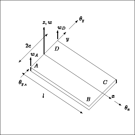

Figure 4.12:  Etude du mouvement rigide d'une plaque rectangulaire sous flexion
Les déplacements en   et
 et  sont connus tout comme la rotation
 sont connus tout comme la rotation  par rapport à y au
 point A.

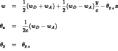

Par suite, en tout point, w et les  rotations par rapport à
 par rapport à y au
 point A.
Par suite, en tout point, w et les  rotations par rapport à   et
 et  sont donnés par:
 sont donnés par:
avec D défini par:
où

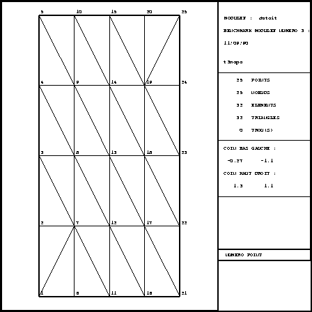

Etape 1: Maillage
| Appeler le préprocesseur: | APNOXX | |
| Modules utilisés: | APNOPO | ... mailleur 2D [Guide Modulef - 3] |
| QUACOO | ... maillage en quadrangles | |
| Fichier de données: | D3NOPO.D | |
| Structure de données de sortie: | T3NOPO |

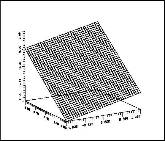

La S.D.  B, contenant les déplacements w en tout noeud du maillage et les
rotations par rapport aux axes  et
 et  , est dans le fichier  S3B.D
de la bibliothèque  TESD.

     IMPRESSION DE LA S.D. NOPO DE NIVEAU  1
 TITRE                           : BENCHMARK MODULEF NUMERO 3 :  PLAQUE
 DATE ET NOM UTILISATEUR         : 05/04/91  george
 TYPE DE LA STRUCTURE DE DONNEES : NOPO
 NIVEAU ET NUMERO D'ETAT         :      1     0
 NOMBRE DE TABLEAUX ASSOCIES     :      0
 TABLEAU  N O P 2
  CARACTERISTIQUES DU MAILLAGE
 DIMENSION DE L'ESPACE                  (NDIM ) :      2
 MAXIMUM DES NUMEROS DE REFERENCE       (NDSR ) :      1
 MAXIMUM DES NUMEROS DE SOUS-DOMAINE    (NDSD ) :      1
 NOEUDS ET POINTS COINCIDENT PARTOUT   (NCOPNP) :      1
 NOMBRE D'ELEMENTS DU MAILLAGE          (NE   ) :     32
  NOMBRE DE TRIANGLES                   (NTRI ) :     32
 NOMBRE D'ELEMENTS FRONTALIERS          (NEF  ) :     24
 NOMBRE DE NOEUDS                       (NOE  ) :     25
 NOMBRE DE NOEUDS PAR SEGMENT (HORS EXTREMITES) :      0
 TYPE DES VALEURS DES COORDONNEES      (NTYCOO) : REEL1MOT
 DIFFERENCE MAX + 1 ENTRE 2 NOEUDS D'UN ELEMENT :      7
 NOMBRE D'ELEMENTS GROSSIERS           (NBEGM ) :      0
 NOMBRE DE MOTS DU TABLEAU NOP5        (LNOP5 ) :    368
 AXES DE REFERENCE X,Y,Z               (NTACOO) :      1
 TABLEAU  N O P 4
  COORDONNEES DES POINTS
 | POINT |     X        |     Y       |   | POINT |     X        |     Y       |
 |     1 |  0.000000    | -1.00000    |   |     2 |  0.000000    | -.500000    |
 |     3 |  0.000000    | 0.000000    |   |     4 |  0.000000    | 0.500000    |
 |     5 |  0.000000    |  1.00000    |   |     6 |  0.250000    | -1.00000    |
 |     7 |  0.250000    | -.500000    |   |     8 |  0.250000    | 0.000000    |
 |     9 |  0.250000    | 0.500000    |   |    10 |  0.250000    |  1.00000    |
 |    11 |  0.500000    | -1.00000    |   |    12 |  0.500000    | -.500000    |
 |    13 |  0.500000    | 0.000000    |   |    14 |  0.500000    | 0.500000    |
 |    15 |  0.500000    |  1.00000    |   |    16 |  0.750000    | -1.00000    |
 |    17 |  0.750000    | -.500000    |   |    18 |  0.750000    | 0.000000    |
 |    19 |  0.750000    | 0.500000    |   |    20 |  0.750000    |  1.00000    |
 |    21 |   1.00000    | -1.00000    |   |    22 |   1.00000    | -.500000    |
 |    23 |   1.00000    | 0.000000    |   |    24 |   1.00000    | 0.500000    |
 |    25 |   1.00000    |  1.00000    |   |
 TABLEAU  N O P 5
  DESCRIPTIF DES ELEMENTS
 | ELEMENT :      1 | TRIANGLE     | S-D :   1 | NOMBRE DE MOTS ASSOCIES :  7
 NOMBRE DE  NOEUDS :  3 :        1        6        7
  REFERENCE DES ARETES  :        1        0        0
  REFERENCE DES SOMMETS :        1        1        0
 | ELEMENT :      2 | TRIANGLE     | S-D :   1 | NOMBRE DE MOTS ASSOCIES :  7
 NOMBRE DE  NOEUDS :  3 :        1        7        2
  REFERENCE DES ARETES  :        0        0        1
  REFERENCE DES SOMMETS :        1        0        1

Le dessin des déplacements est produit par le préprocesseur VIS3XX:
| Appeler le préprocesseur: | VIS3XX |
| Les structures de données: | T3NOPO |
| T3B |
Figure:  Les déplacements (dessin dû à  VIS3XX)
