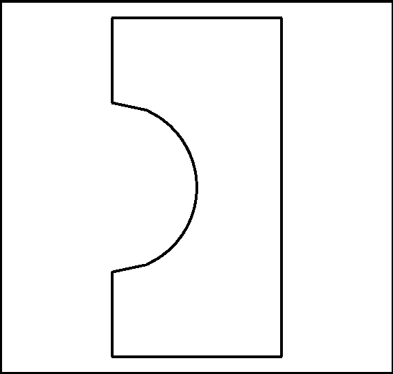

On considère le problème aux limites suivant:
où le domaine, , et les frontières, et , sont montrées sur la figure 4.1
Figure 4.1: Exemple d'introduction

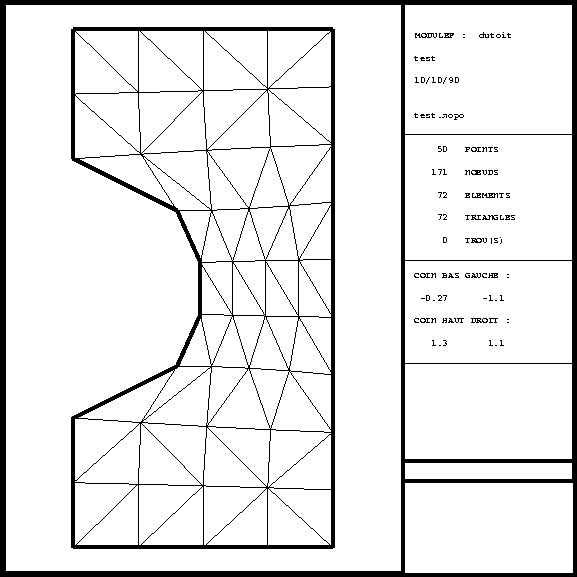

Le maillage résultat est stocké dans une structure de données, dont vous avez défini le nom dans le fichier de données, il peut être affiché en utilisant le préprocesseur TRNOXX, en indiquant ce nom:
Appeler le préprocesseur: | TRNOXX | |
Taper le nom du fichier contenant la structure: | TEST.NOPO |
La figure 4.2 montre ce maillage.
Figure: Le maillage (dessin dû à TRNOXX)

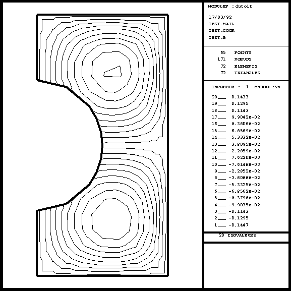

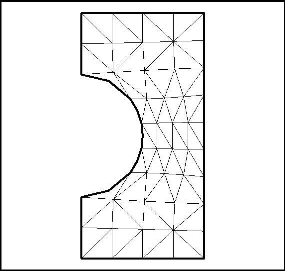

Les résultats sont dessinés en utilisant le préprocesseur TRMCXX. La figure 4.3 est obtenue en appelant TRMCXX et en donnant les noms des fichiers des S.D. MAIL et COOR. Les isovaleurs sont dessinées par le même préprocesseur, en prenant l'option adéquate du menu et en donnant le nom du fichier contenant la S.D. B. Le résultat est visible sur la figure 4.4.
Commentaire: Noter la différence entre les dessins obtenus via TRNOXX et via TRMCXX, ce dernier utilisant le fait que l'interpolation est connue.
Figure: Maillage (dessin dû à TRMCXX)
Figure: Isovaleurs (dessin dû à TRMCXX)
