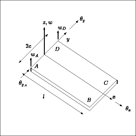

Ce test a été proposé par NAFEMS (National Agency for Finite Element Methods & Standards) [Robinson].
4.4.1 Description
Figure 4.12: Etude du mouvement rigide d'une plaque rectangulaire sous flexion

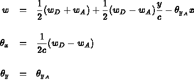

Les déplacements en et sont connus tout comme la rotation par rapport à y au point A. Par suite, en tout point, w et les rotations par rapport à et sont donnés par:
Le problème
avec D défini par:
E
est le module de Young,
e
est l'épaisseur de la plaque, et
est le coefficient de Poisson.
L'élément fini utilisé pour résoudre ce problème est TRIA DKTP de la bibliothèque ELAS.
Les données physiques sont les suivantes:
l = 10.0
e = 0.01
c = 1
E =
= 0.3

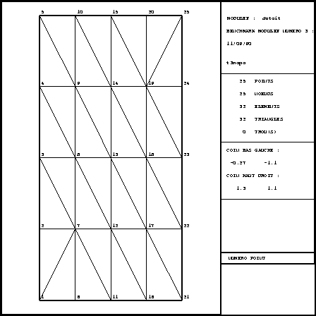

Figure: Maillage suggéré

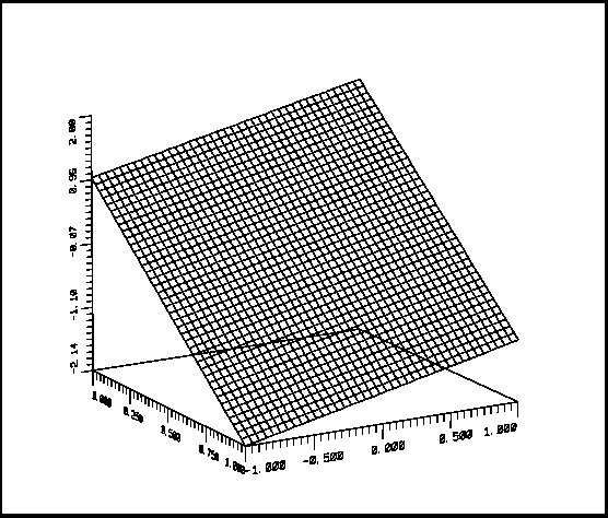

Résultats
La S.D. B, contenant les déplacements w en tout noeud du maillage et les rotations par rapport aux axes et , est dans le fichier S3B.D de la bibliothèque TESD.
Ci-dessous, nous donnons le contenu total ou partiel des S.D. manipulées dans ce test.

 TABLEAU  N O P 2
  CARACTERISTIQUES DU MAILLAGE
 DIMENSION DE L'ESPACE                  (NDIM ) :      2
 MAXIMUM DES NUMEROS DE REFERENCE       (NDSR ) :      1
 MAXIMUM DES NUMEROS DE SOUS-DOMAINE    (NDSD ) :      1
 NOEUDS ET POINTS COINCIDENT PARTOUT   (NCOPNP) :      1
 NOMBRE D'ELEMENTS DU MAILLAGE          (NE   ) :     32
  NOMBRE DE TRIANGLES                   (NTRI ) :     32
 NOMBRE D'ELEMENTS FRONTALIERS          (NEF  ) :     24
 NOMBRE DE NOEUDS                       (NOE  ) :     25

 NOMBRE D'ELEMENTS                                 (NE) :    32
 NOMBRE DE NOEUDS                                 (NOE) :    25
 NOMBRE DE TABLEAUX ASSOCIES A CHAQUE ELEMENT   (NTACE) :     3

4.4.6 Post-traitement
Le dessin des déplacements est produit par le préprocesseur VIS3XX:
Appeler le préprocesseur: VIS3XX
Les structures de données: T3NOPO
T3B
Figure: Les déplacements (dessin dû à VIS3XX)
