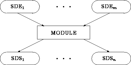

Il convient de dissocier l'aspect externe (ou fonctionnel) et l'aspect interne d'un module.
Les équations d'un problème mettent en jeu des opérateurs mathématiques. Un module est la réalisation informatique d'un tel opérateur. Il est matérialisé par un sous-programme, qui lit une ou plusieurs Structures de Données d'Entrée (SDE) et crée une ou plusieurs Structures de Données de Sortie (SDS) (figure 1.4).
Figure 1.4: Aspect externe d'un module

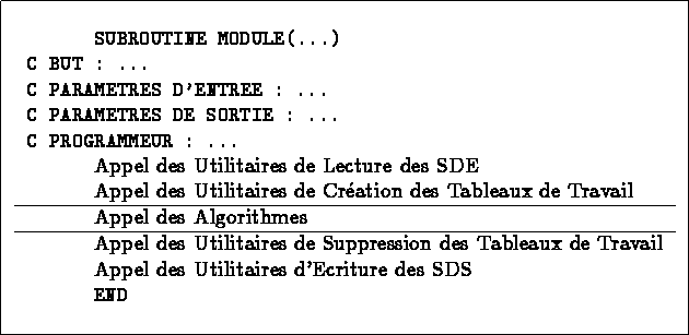

Lors du développement d'un module, quelques principes doivent être respectés (figure 1.5) :
Figure 1.5: Aspect interne d'un module
En règle générale, un module appelle des utilitaires de gestion des SD et des tableaux dynamiques, ainsi que des algorithmes (indépendants de ces utilitaires). En aucun cas, un algorithme ne doit appeler un utilitaire. L'appel des utilitaires est réservé aux modules.
Le respect de ce principe a l'avantage de rendre les modules plus fiables et plus lisibles. En outre, le sous-programme qui matérialise un algorithme manipule des tableaux Fortran classiques, ce qui facilite la programmation et permet de l'utiliser comme un sous-programme traditionnel.

Tout sous-programme débute par une instruction SUBROUTINE (ou FUNCTION), suivie de commentaires qui contiennent le but du sous-programme et la signification des paramètres (figure 1.5). Il convient de bien séparer les paramètres d'entrée, de sortie, et ceux dont le contenu est modifié. Enfin, il est utile de disposer d'informations concernant le programmeur (nom, organisme, date, ...).
