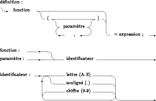

Rappelons la forme générale (section 2.1) :
fonction(parametre1, parametre2, ...) = expression ;
Cette syntaxe est symbolisée par le diagramme
de la figure 2.2.
Figure: Diagramme de la définition d'une fonction
- identificateur
- est une suite non vide de lettres (A-Z),
de soulignés (_) et de chiffres (0-9). Le premier caractère est
obligatoirement une lettre ou un souligné. La longueur d'un
identificateur est limitée uniquement par celle des lignes
d'entrée, soit 72 caractères. L'analyseur syntaxique vérifie que
tout identificateur est différent des mots réservés
(figure 2.1).
- fonction
- est l'identificateur de la fonction à définir,
considérée comme réelle simple précision.
- paramètre1, paramètre2, ...
- sont les identificateurs des
paramètres formels pouvant apparaître dans l'expression,
ces paramètres étant considérés comme des variables
réelles simple précision.
- expression
- est une construction formée d'opérandes,
d'opérateurs et de parenthèses, retournant une valeur
Les opérandes sont des
paramètres ou des constantes numériques.
La liste des opérateurs disponibles est donnée dans la
section suivante.
- un point-virgule
- termine la définition de toute fonction.

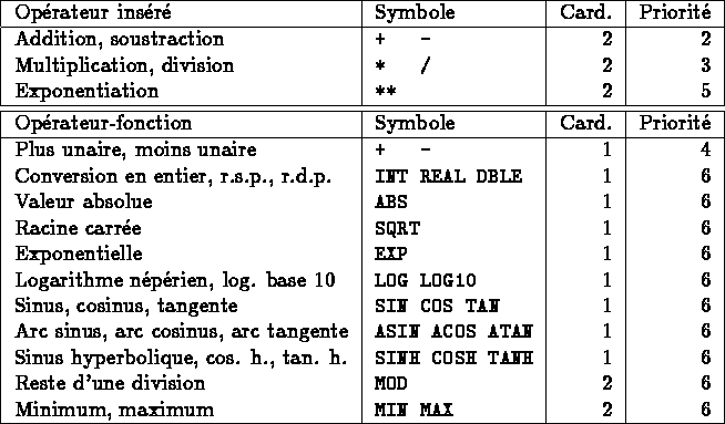

Figure: Priorités des opérateurs
La figure 2.3 donne, pour chaque opérateur
inséré ou de type fonction, sa cardinalité et sa priorité :
- Par définition,
un opérateur inséré se place entre les deux opérandes ;
un opérateur fonction se place devant le ou les opérandes ;
Ainsi, on peut écrire :
A*B -A ABS A MOD A B
La forme opérateur(opérande1, opérande2, ...),
qui
est plus habituelle et visualise mieux l'ordre d'évaluation,
est aussi autorisée :
ABS(X) MOD(X*Y, Z)
- La cardinalité est le nombre d'opérandes
(2 pour les opérateurs insérés).
- La priorité détermine l'ordre d'évaluation d'une
expression ou d'une sous-expression,
en l'absence de parenthèses :
- Si deux opérateurs ont des priorités différentes,
celui dont la priorité est la plus élevée
est évalué en premier.
- Si deux opérateurs insérés ont des priorités égales,
le plus à gauche est évalué en premier.
- Si deux opérateurs-fonctions ont des priorités égales,
le plus à droite est évalué en premier.
Exemples :
A+B*C | est évalué comme | A+(B*C) |
A/B*C | est évalué comme | (A/B)*C |
A**B**C | est évalué comme | (A**B)**C |
-A+B | est évalué comme | (-A)+B |
-A**B | est évalué comme | -(A**B) |
SIN COS A | est évalué comme | SIN(COS(A))) |
