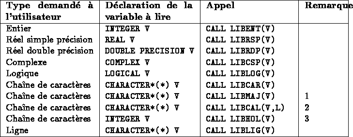

Plusieurs utilitaires sont à la disposition du programmeur, selon le type de la donnée à lire. Ces utilitaires sont décrits dans la figure 1.1.
Figure 1.1: Les utilitaires du format libre
