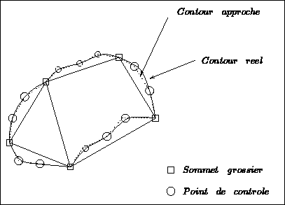

Figure: Domaine, blocs initiaux et domaine approché
Sur la figure 3.1, on montre le domaine à considérer, son recouvrement grossier en 2 blocs et son approximation par les points de contrôle fournis. On remarque que le nombre de points sur les arêtes connectées est le même. La figure 3.2 montre le résultat obtenu.
