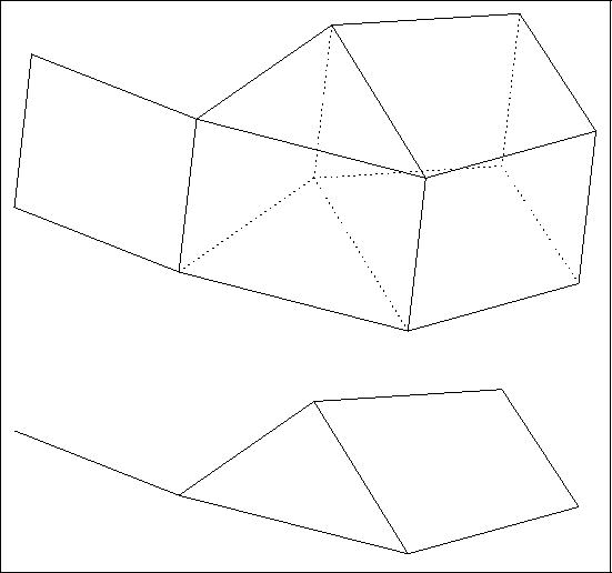

Figure 3.8: Correspondance 2D - 3D

Aux points d'un maillage 2D sont associés des segments dans l'espace, aux segments d'un maillage 2D sont associées des couches de quadrangles dans l'espace, aux triangles sont associés des pentaèdres, aux quadrangles des hexaèdres. La connectivité est déduite de celle du maillage bidimensionnel de base et de l'indice de la section.
Afin de permettre de traiter des domaines comprenant l'axe du cylindre associé, il est nécessaire de considérer les cas de dégénérescence possibles (cf. exemple), un quadrangle donnant lieu à la création de pentaèdres et non plus d'hexaèdres.
