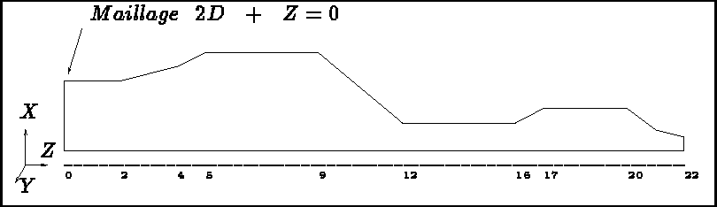

Figure: Coupe d'explication de la géométrie
Le domaine est, topologiquement parlant, un cylindre. Par suite, la donnée du maillage de l'une de ses sections suffit à la construction du maillage 3D cherché.
La figure 5.4 montre une demie coupe dans le plan de symétrie du domaine. Elle permet de voir comment définir la montée du maillage 2D et, de ce fait, indique comment définir les différentes sections. On a donc successivement:

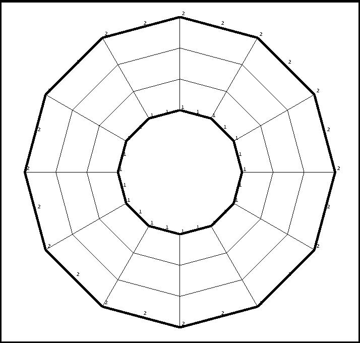

Les données permettant de créer le maillage 2D d'une section représentative (via le module APNOPO et son préprocesseur APNOXX). Le maillage obtenu est montré sur la figure 5.5.
'TEST_1_MA2D3D '
COURBES
1 $ IMPRE
COURBE01(X,Y)=
X*X+Y*Y-4.;
COURBE02(X,Y)=
X*X+Y*Y-25.;
FIN
'POINTS '
1 5 $ IMPRE NPOINT $
$ NOP NOREF(NOP) X(NOP). Y(NOP). $
1 1 -.200000E+01 0.000000E+00
2 1 0.200000E+01 0.000000E+00
3 2 0.500000E+01 0.000000E+00
4 2 -.500000E+01 0.000000E+00
5 0 0.000000E+00 0.000000E+00
'LIGNES '
1 4 $ IMPRE NDLM $
$ NOLIG NOELIG NEXTR1 NEXTR2 NOREFL NFFRON RAISON $
1 7 2 1 1 -3 0.100000E+01
5 $ NOCE
2 4 2 3 0 0 0.100000E+01
3 7 3 4 2 -3 0.100000E+01
5 $ NOCE
4 4 4 1 0 0 0.100000E+01
'QUAC '
1 0 1 4 -1 $ IMPRE NIVEAU NUDSD NBRELI NS1L
$ LISTE DES LIGNES DU CONTOUR :
1 2 3 4
7 1 $ IMAX NQUAD
'SYMD '
1 0 2 $ IMPRE NIVEA1 NIVEA2
0 0 $ NBNNF NBNNSD
0.00000E+00 0.10000E+01 0.00000E+00 $ A. B. C.
'RECO '
1 0 2 1 0.10000E-02 1 $ IMP NIV1 NIV2 NIV3 EPS IOPT
0 0 $ NBNNF NBNNSD
'SAUV '
1 1 0 $ IMPRE NINOPO NTNOPO
fusee2d.nopo
$ NOM FICHIER
'FIN '
Figure: Le maillage 2D de départ
