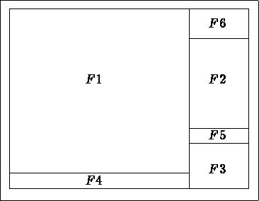

La présentation de l'écran est montrée sur la figure 2.14, il comprend
plusieurs fenêtres:
- la fenêtre graphique, F1, où s'affiche le dessin,
- le menu principal, en F2, fenêtre contenant le menu ou le sous-menu de l'application,
- le menu secondaire, en F3, i.e. le menu complémentaire du menu affiché en F2,
- une zone d'entrée-sortie F4,
- un emplacement pour un mot-clé en F5,
- une légende générale en F6.
Figure: Organisation des fenêtres du module REFEXX

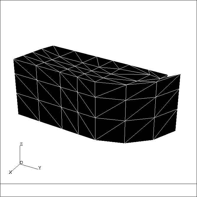

Un tracé automatique est obtenu en rafraîchissant l'écran. Pour ce faire, on passe dans le sous-menu
"MODIFIER LA VISU.." (en cliquant dessus dans le menu principal) puis on clique "RAFRAICHIR".
Plus directement, on peut taper "RAF", le mot-clé équivalent (on tape "RAF" et return, notons qu'après
cette saisie, la fenêtre F2 est dans l'état où elle serait si on avait procédé comme indiqué
en premier) .

Figure 2.15: Exemple REFEXX : mode automatique

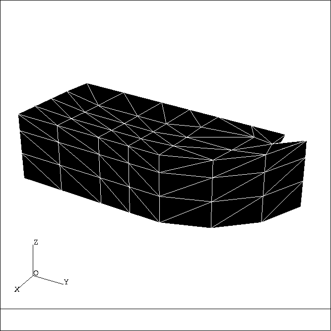

- "ITEMS TRACES..." : sous-menu - TRAC - Permet de définir le mode de tracé (fil de fer, shrink,
etc.) et les notions de visibilité (parties cachées).
- "ARETES COPLANAIRES" : action - COP - Si l'item est en évidence, les arêtes coplanaires
sont tracées, sinon elles ne sont pas affichées.
- "REMPLISSAGE FACES" : action - REMP - Si l'item est en évidence, les faces sont coloriées,
sinon elles sont remplies avec la couleur du fond.

Figure: Exemple REFEXX : arêtes visibles, arêtes coplanaires éliminées

Sous-menu "ITEMS TRACES"
Accés: via le sous-menu "MODIFIER LA VISU" du menu principal.
Ce sous-menu permet de définir le type des tracés et de préciser les notions de visibilité. Il
permet de sélectionner les items suivants:
- "PEAU VISIBLE" : état - VIS - Seules les faces visibles (option par
défaut) sont sélectionnées.
- "SHRINK COTE VISIBLE" : état - SHR - Les faces visibles seront shrinkées autour de
leur barycentre.
- "PEAU NON VISIBLE" : état - NVIS - Seules les faces non visibles seront
sélectionnées.
- "SHRINK COTE INVISIBL" : état - NSHR - Les faces non visibles seront shrinkées.
- "ARETES DE LA PEAU" : état - ARE - Les arêtes de la peau sont
sélectionnées, elles seront tracées en mode fil de fer.
- "TOUTES LES ARETES" : état - TAR - Toutes les arêtes sont sélectionnées.
- "NUAGE DE POINTS" : état - NUAG - La peau sera tracée en mode fil de fer et
tous les points du maillage seront matérialisés.
- "SHRINK TOUS COTES " : état - SHRT - Les faces de la peau seront tracées en
mode fil de fer.
- "SHRINK DE TOUT" : état - TSHR - Toutes les faces (peau et internes) seront
shrinkées et tracées en mode fil de fer (dessin peu lisible).
- "ARETES SUSPECTES" : état - SUS - Les arêtes suspectes apparaîtront en gras. Une
arête frontière est dite suspecte si elle n'appartient pas à exactement deux faces frontières (ceci
peut néanmoins être le cas d'arêtes correctes appartenant à des 'frontières internes').
- "ARETES COPLANAIRES" : état - COP - Si l'item est en évidence les arêtes
jugées coplanaires seront dessinées.
- "REMPLISSAGE FACES" : état - REMP - Si l'item est en évidence,
les faces sont coloriées, sinon elles sont remplies avec la couleur du fond.
- "PAS D'ORIENTATION " : état - ORI - Un objet correct et purement
volumique a des faces orientées. Un objet composé de triangles ou de
quadrangles dans l'espace n'est pas orienté. Cette option permet
d'éviter sur le dessin les traits gras indiquant les zones suspectes.
Le menu secondaire de sous-menu "ITEMS TRACES..." est le suivant:
- ">> EXECUTION" : action - X - Dessine l'objet avec les choix retenus ci-dessus.
- ">> QUITTER" : action - Q - Retour au sous-menu "MODIFIER LA VISU".

Un exemple de transformation géométrique est donné sur les figures 2.21 et
2.22. L'objet initial, première figure, est dilaté dans la direction des Z d'un facteur 1.5,
le résultat est montré sur la seconde figure (les 2 dessins sont des softcopies).
Figure 2.21: Exemple REFEXX: maillage initial en mode automatique
Figure: Exemple REFEXX: maillage après dilatation

on éteint les items "REMPLISSAGE" " FACE" et "ARETES COPLANAIRES",
on tape RAF puis on tape le mot-clé HARD.
Figure 2.18 : on lance REFEXX, on tape -1 et on donne le nom du fichier,
on passe dans le menu "MODIFIER LA VISU" où
on choisit "COUPER", dans ce sous-menu on clique les items "COUPE OPAQUE" puis "POINT ECRAN", on désigne trois
points sur l'objet et on clique l'item "EXECUTION",
on tape enfin le mot-clé HARD.
Figure 2.19 : on lance REFEXX, on tape -1 et on donne le nom du fichier,
on passe dans le menu "MODIFIER LA VISU" où on éteint les items "REMPLISSAGE" "FACE" et "ARETES COPLANAIRES", on
clique alors "NUMERO", dans ce sous menu on clique "NOEUDS" puis
on clique l'item "EXECUTION", on tape enfin le mot-clé HARD.
Figure 2.20 : on lance REFEXX, on tape -1 et on donne le nom du fichier,
points sur l'objet et on clique l'item "EXECUTION". On revient dans le menu "MODULEF" et on choisit "VERIF DU
MAILLAGE". On définit la zone d'affichage du ou des éléments à examiner en choisissant
"DEFINIR LA LOUPE" puis en cliquant deux points sur l'écran, une petite fenêtre apparaît. On clique
sur un élément dans le plan de coupe, il se dessine dans la fenêtre. En cliquant "ANIMATION LENTE", par
exemple, le tétraèdre présent s'anime, on peut alors l'observer puis
passer à un autre élément. On tape enfin le mot-clé HARD.
