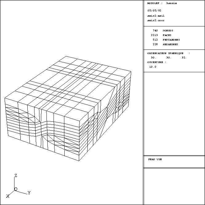

Maillage seul et coupe sur celui-ci
On demande d'abord le dessin du maillage (cf. ci-dessus). Le menu est celui indiqué ci-dessus. L'exemple de dessin donné correspond à la séquence de donnée suivante:
Figure 3.10: Exemple TRC3XX 3D: maillage, faces vues

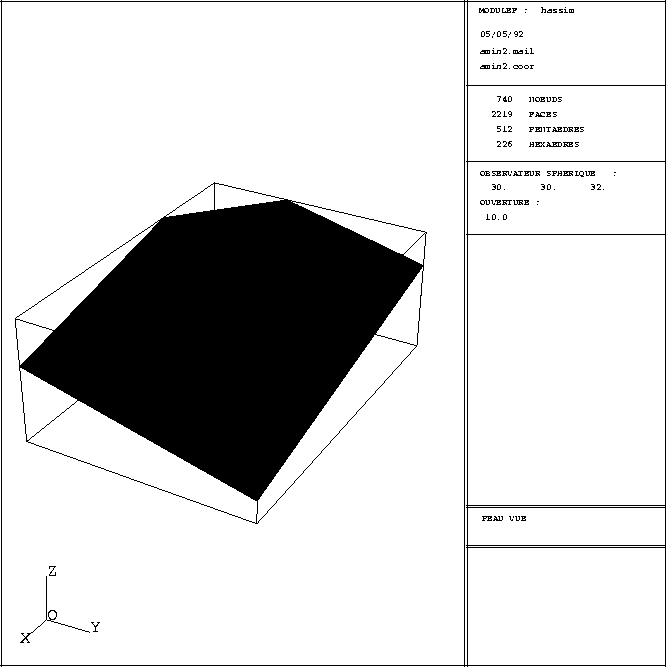

partant du dessin affiché on définit une coupe via le menu graphique, on obtient alors pour les données suivantes:
le dessin de la figure 3.11 sur lequel s'affiche le plan de coupe.
Figure 3.11: Exemple TRC3XX 3D: coupe sur le maillage ci-dessus

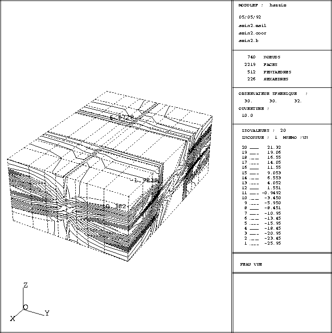

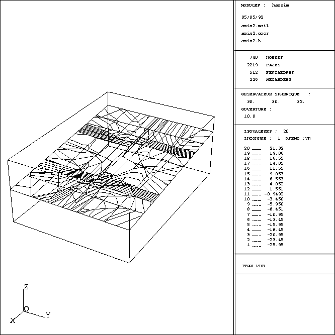

Exemple
L'exemple montré sur les figures 3.12 à 3.13 correspond au dessin des isovaleurs des contraintes d'un problème d'homogénéisation. Le premier dessin est fait sans marquage des isovaleurs mais en cliquant (action (S) du menu graphique) certaines isolignes de manière à faire apparaître sur l'écran la valeur correspondante tandis que le second est le tracé des isovaleurs sur une coupe.
Les dessins ont été obtenus en tapant les séquences suivantes:
Figure 3.12: Exemple TRC3XX 3D: Maillage et isovaleurs
Figure 3.13: Exemple TRC3XX 3D: Isovaleurs sur une coupe
