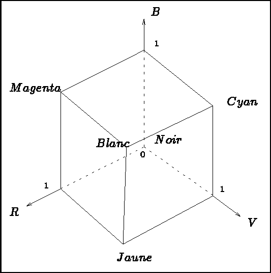

Sur un terminal couleur à tube cathodique les différentes couleurs s'obtiennent par la combinaison de trois couleurs de base: ROUGE, VERT, BLEU (RVB).
ROUGE + VERT = JAUNE ROUGE + BLEU = MAGENTA VERT + BLEU = CYAN ROUGE + VERT + BLEU = BLANC
Les couleurs intermédiaires s'obtiennent en mettant un facteur multiplicatif compris entre 0. et 1. pour chacune des couleurs de base.
X, Y et Z étant 3 nombres compris entre 0. et 1., on peut donc obtenir toutes les couleurs possibles en les faisant varier dans l'équation suivante:
COULEUR = (X * ROUGE) + (Y * VERT) + (Z * BLEU)
On dit que les couleurs sont additives, car elles s'obtiennent par addition des couleurs de base.
Figure: Système de coordonnées RVB

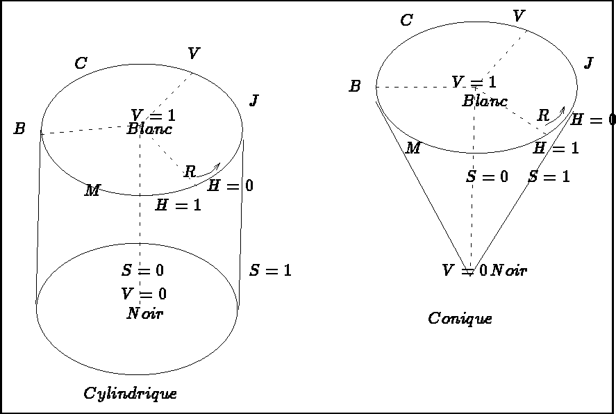

Dans certaines applications, il peut être souhaitable de travailler en coordonnées cylindriques. On passe alors au système de coordonnées 'HSV' (Hue : teinte, Saturation et Value : valeur).
Figure: Deux représentations possibles du système de coordonnées HSV
