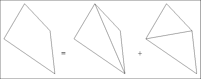

La validité du bouger de points est vérifiée. Il est clair que l'on ne peut pas bouger un point de manière quelconque; le programme vérifie automatiquement que le maillage reste correct en calculant les aires des éléments modifiés pour s'assurer qu'elles restent positives.
Si le point n'appartient qu'à des triangles, il suffit de considérer leurs aires. Si le point appartient à un ou plusieurs quadrangles, la vérification consiste à examiner l'aire des triangles formables à partir des 4 sommets de chaque quadrangle modifié.
Figure: Contrôle d'un déplacement de point

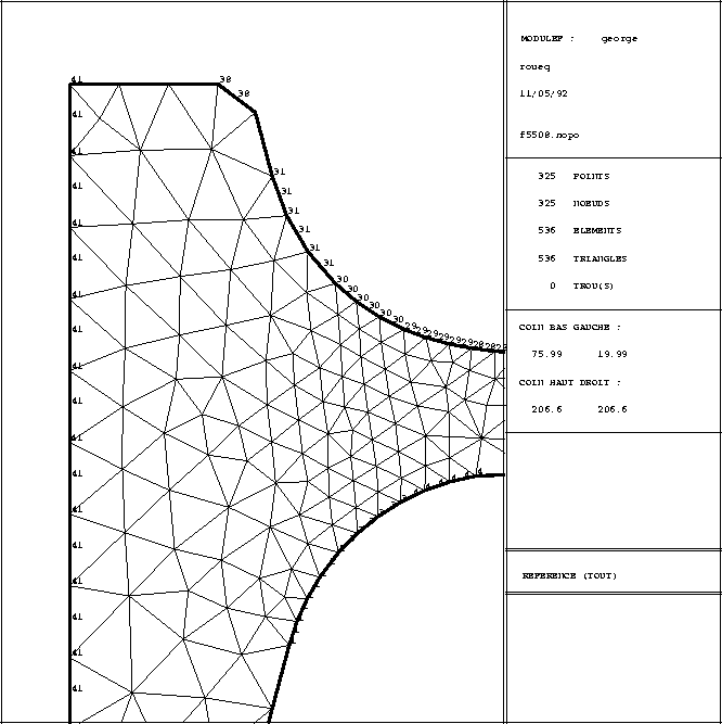

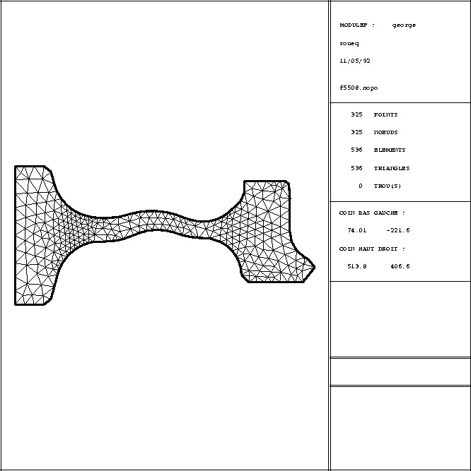

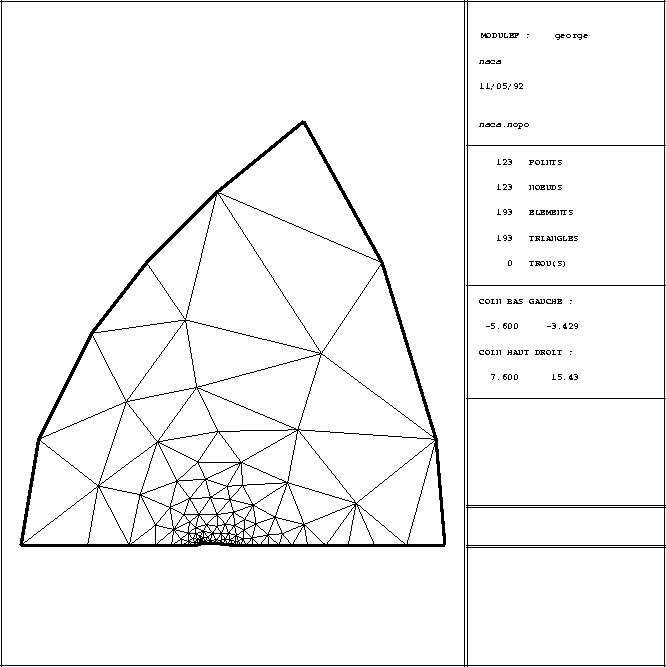

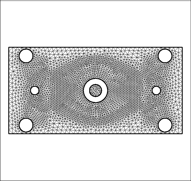

Quelques exemples de dessins de maillages bidimensionnels obtenus via TRNOXX sont donnés sur les figures 2.2 à 2.5. On notera que le menu graphique ne figure pas car les figures correspondent à une softcopie effectuée sur une imprimante laser, terminal n'ayant pas de moyens d'entrée.
Les dessins ont été obtenus en tapant les séquences suivantes:
Figure 2.2: Exemple TRNOXX 2D: mode automatique
Figure 2.3: Exemple TRNOXX 2D: mode automatique

Figure: Exemple TRNOXX 2D: mode automatique sans légende
