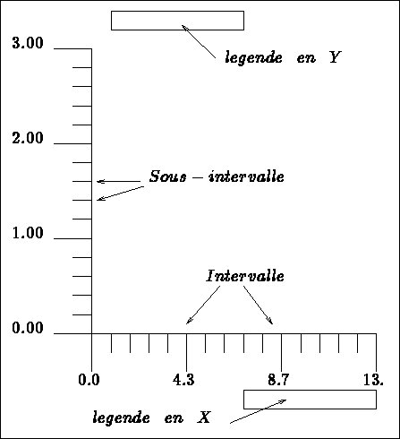

Un axe est défini par les paramètres suivants:
Figure:  Découpe automatique de l'axe des X et de celui des Y
Ces choix se font via les clés décrites maintenant:

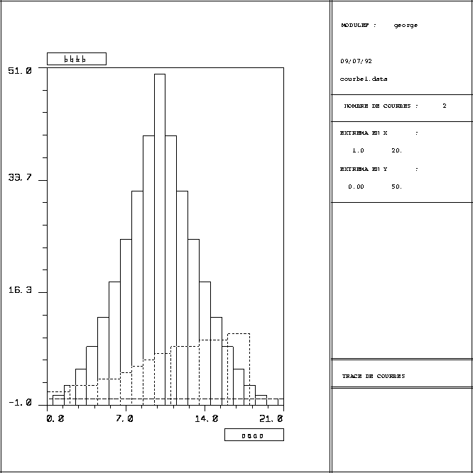

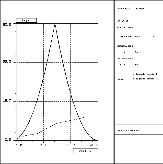

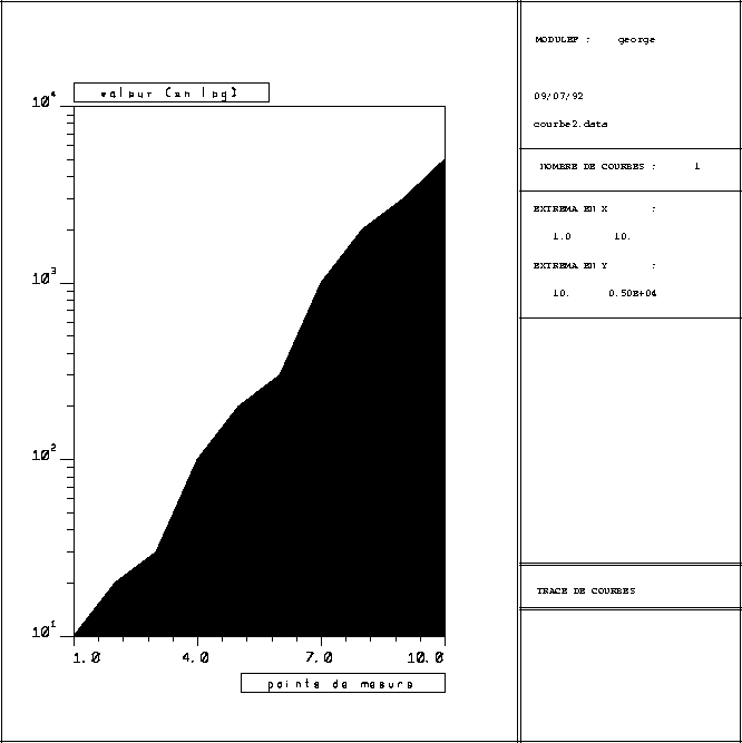

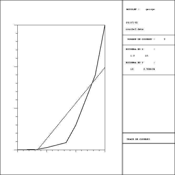

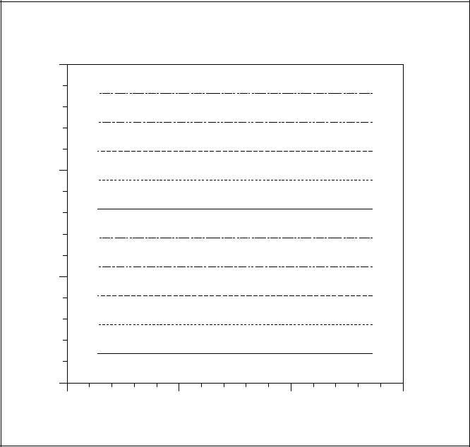

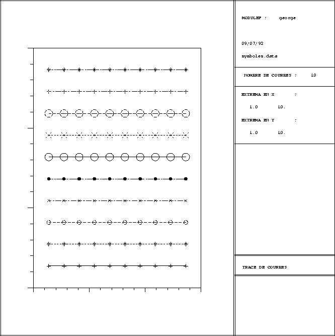

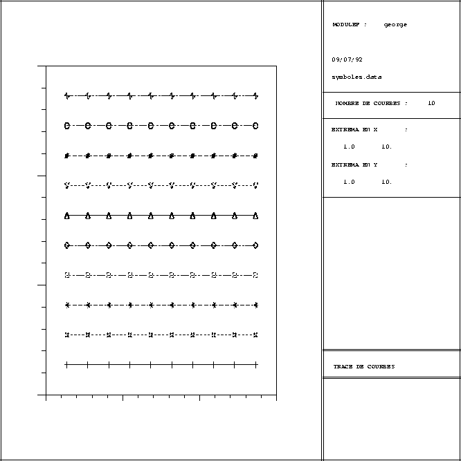

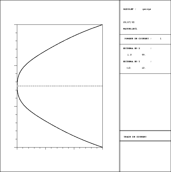

Suivent quelques exemples d'application de TRACXX. Les deux premiers exemples, figures 4.2 et 4.3 montrent, dans le cas d'un tracé aux traits et aux symboles, les symboles utilisés en hard et en soft. Les figures 4.4 et 4.5 montrent le cas d'un tracé de courbes aux traits: pour le premier tracé, on a choisit le cas standard (échelles linéaires en X et en Y), un quadrillage grossier, une légende par courbe et une légende par axes; pour le second tracé, on a le choix d'une échelle logarithmique en Y avec remplissage. La figure 4.6 montre un tracé sans légende générale. La figure 4.7 reprend le dessin de la figure 4.4 interprétée sous forme d'histogramme. La figure 4.8 montre le dessin d'une fonction analytique définie sous forme paramétrique tandis que la figure 4.9 montre un nuage de points (donné via le fichier de la figure 4.5) et son interpolée linéaire.
Les dessins ont été obtenus en tapant les séquences suivantes:
Figure 4.2:  Exemple TRACXX: symboles en hard
Figure 4.3:  Exemple TRACXX: symboles en soft
Figure:  Exemple TRACXX:  échelle linéaire
Figure:  Exemple TRACXX: échelle logarithmique en Y (remplissage)

Figure 4.7:  Exemple TRACXX: histogrammes
Figure:  Exemple TRACXX: fonction paramétrique
Figure:  Exemple TRACXX: courbe et son interpolée
