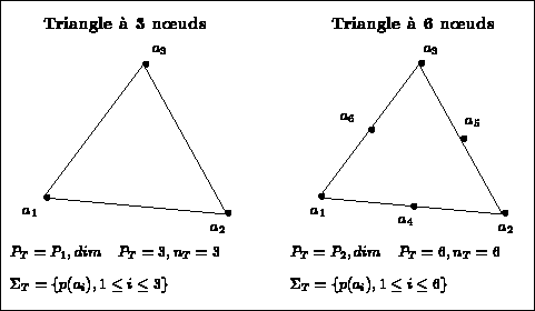

formes linéaires définies sur l'espace . Le triplet () est un élément fini si l'ensemble est unisolvant c'est à dire s'il existe fonctions de l'espace linéairement indépendantes, telles que :
Ces fonctions sont appelées fonctions de base.
Figure: Deux exemples d'élément fini
Prenant l'exemple du triangle à 3 noeuds correspondant à l'interpolation de Lagrange de degré 1 (cf figure 2.1) on a :
