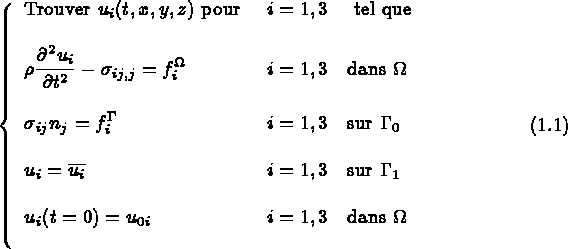

La formulation de ce problème en équations aux dérivées partielles (E.D.P.) est donnée ci-dessous.
Par la suite, la convention des indices répétés est utilisée et, désigne , ...
avec
