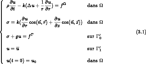

Par hypothèses sur la géométrie du domaine, tout point M(x,y,z) est complètement défini par les variables avec:
Les équations régissant la température s'expriment avec ces variables, en effet, en remarquant que:
le système général (i.e. la situation 3D) s'écrit (dans le cas isotrope):
avec frontière déduite par axisymétrie de , et la frontière déduite de par axisymétrie.
