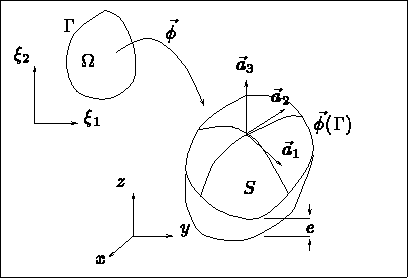

Figure 5.1: La surface moyenne de la coque
Dans le cas où une dimension du domaine est petite par rapport aux deux autres, si le matériau est homogène isotrope et si les efforts appliqués sont suffisamment faibles pour que l'hypothèse des petites perturbations soit valable, alors, le modèle tridimensionnel général, par intégration sur l'épaisseur, donne un modèle bidimensionnel qui approche bien le problème. Dans le cas où la surface moyenne est quelconque([note] Par opposition avec le cas des plaques, voir ci-dessus.), ce modèle est celui des coques. Plus précisément nous prendrons le modèle de coque de Koiter.
Soit un ouvert borné de de frontière . La surface moyenne de la coque est l'image dans de l'ensemble par une carte :
L'épaisseur de la coque est définie par l'application:
La coque est alors le sous-ensemble fermé de défini par:
