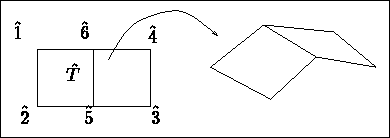

DESCRIPTION DE L'ELEMENT
- Dimension de l'espace : 3, élément de plaque de charnière
- Inconnue : , les déplacements membrane et la rotation
- Formulation variationnelle : plaque
- Numéro de code : 200 066
- numéro de code géométrique : 10 (quadrangle)
- Interpolation : -Hermite et HCT réduit
- Nombre de points : 6
- Nombre de types de points : 1 les sommets des 2 quadrangles
- Les points sont définis par leurs seules coordonnées : NCACAR=0
- Nombre de noeuds : 6
- Nombre de types de noeuds : 2
- Type de noeud 1 : les 4 sommets non communs, 9 d.l. par noeud, 'VN,DX,DY'
pour
- Type de noeud 2 : les sommets communs, 11 d.l. par noeud, 'VN,DX,DY'
pour ... et 'DX,DY' pour ...
- Points et noeuds sont confondus : NCOPNP=1
- Fichier POBA : nécessaire
- Blocage (S.D. BDCL) : aux sommets et ...
pour un encastrement,
- Sous-programmes utilisateurs : non
Figure: Elément QUAD 3RAC
Coordonnées sur l'élément de référence:
